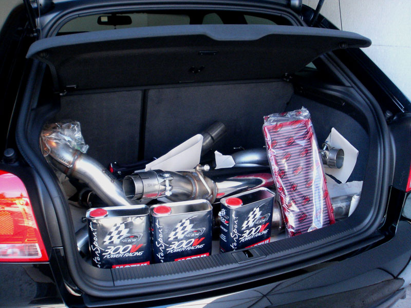

Azi am fost instiintat ca mi-au sosit in sfarsit "tevile" de la Milltek. Teoretic pe vineri ar trebui sa le primesc. Mai astept sa ajunga cat de curand "sita" de la BMC, iar apoi voi face o programare la service in vederea montarii acestora.

Totodata sper ca saptamana viitoare sa ajung la dealer si sa montez evacurea+filtrul, ca se prafuiesc degeaba in garaj.

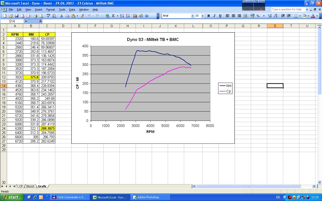

Asadar,
Turbo Back Milltek + BMC panel air filter :
288 CP @ 6.280 RPM (+13 Cp)
375 NM @ 3.930 RPM (+ 0 Nm)

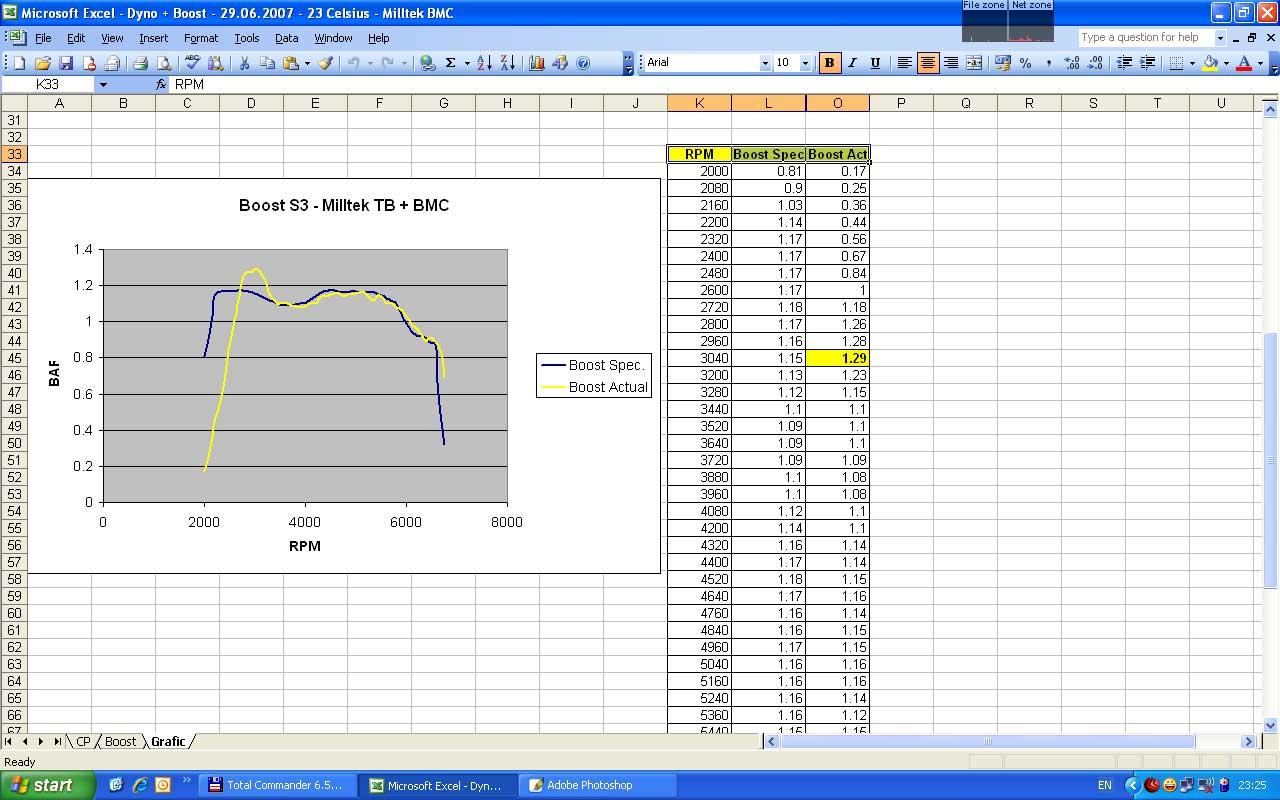

Overboost:
1.29 BAR (+0.1 BAR)

e foarte bine 13 cai pt o evacuare care are si catalizator si toba intermediara si toba finala :offtopic: eu zic ca daca scoti toba intermediara o sa sari putin peste 15 sau macar pe acolo
din ce am citit eu in cazul in care ai soft si pui evacuare castigi 5-8 NM la cuplu brobabil ca daia momentan e cam la fel :D

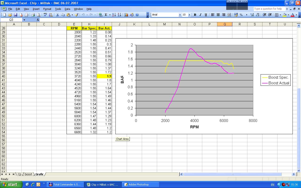

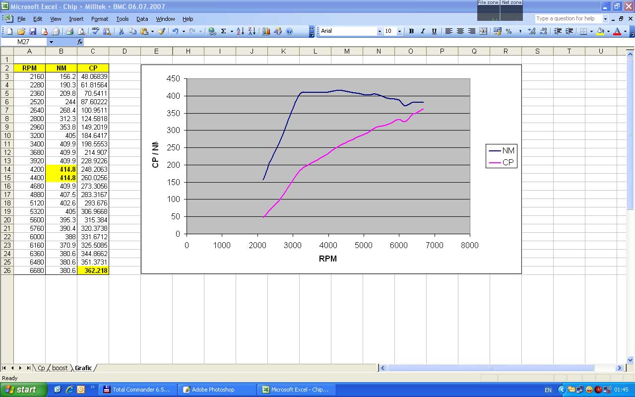

Azi am pus pe masina una bucata Chip Stage 2 de la Wetterauer. Diferenta a fost evidenta, insa dupa ce am vazut valorile dyno-ului am amutit.
362 Cp @ 6.680 rpm
414 Nm @ 4.200 rpm
1.9 Bar @ 3.720 rpm
Teoretic, nu se poate asa putere cu injectorele stock. Limita ar fi pe la 320-330CP ! 1.9 e muuult. Ai grija la ce ti-au facut aia sa nu crape ceva !
1,9 bar ...... cam mult ! ai grija !!! Mai ales ca nu stiu cata garantie mai ai la masina acum ( dpdv al dealer-ului ma refer ) !
