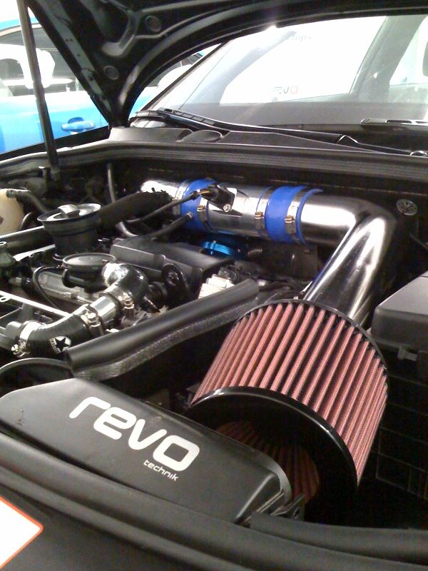

Pana la noi impresii, o poza cu motrul.

Ieri seara am mai facut o tura de ~ 50 km, consumul a fost din nou minuscul (8.xx), plus i-am dat un 3.500 rpm cu 1/3 din acceleratie iar boost-ul a ajuns deja la 0.8 Bar. Nu mi-as fi imaginat nici in visele cele mai frumoase ca turbina va incarca atat de jos si atat de progresiv.
Acum mai ramane sa pun la punct unele maruntisuri, cum ar fi izolarea downpipe-ului cu banda termo-izolanta deoarece este foarte aproape de parghiile de la timoneria cutiei de viteze, mici ajustoari la intake (cred ca voi pune inapoi EVO MS-ul) si dupa care sunt gata sa pornesc in rodaj pana la Viena si inapoi.
