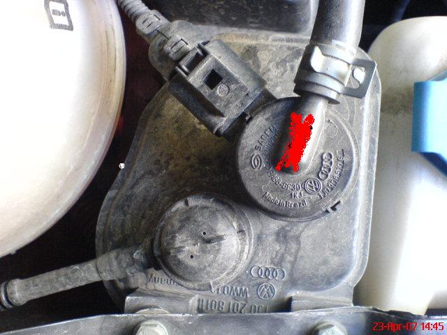

am avut un G4 16 16v si din cauza electrovalvei din imagine am avut simtomele de care vorbesti.are un oring care probabil nu mai etanseaza bine,la mine asta era.
ce se intampla daca piesa din fotografie merge tot timpul iar la deconectarea cablului din stanga se opreste motorul?
care ar putea fi cazua si in timp efectele ?
nu stiu dar din cate am inteles eu piesa aia scoate vaporii din rezervor. o sa incerc cu oringul. daca se opreste motorul nu e de bine:)
sunt curios de la ce ar putea fi dar sunt putine golfuri pe benzina si nimeni nu prea stie nimic.
pentru RZF: Cum desfac si eu electrovalva? Desfac cele 2 suruburi din caroserie sau iese si fara? Mufa nu am reusit sa o scot sub nici o forma. Merci
mufa are o siguranta,in gaura baga o surubelnita subtire si inclin-o inspre cablu si apoi mufa va iesi.tragi in sus de electrovalva si iese.
merci! o sa incerc sa trag de electrovalva in sus (presupun ca nu are nici o siguranta)
asa tacane ea,e normal.nu stiu daca scoti mufa ce se intampla exact(oricum cred ca se aprinde EPC-ul in bord),daca scoti furtunul sau oringul de care vb nu etanseaza se tureaza singura si merge rau.
