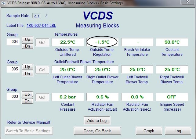

Am si eu o problema. Indicatia de temperatura exterioara o ia razna uneori, adica incepe si scade si scade si scade. Climatronicul reactioneaza si incearca sa compenseze(daca afara e mai frig, creste temperatura care o baga inauntru, mareste ventilatia=> ma enerveaza la culme) ca sa tina temperatura interioara la cea ceruta. Am schimbat senzorul de temperatura cu unul de pe alta masina, deci nu ala e problema. Pe vag-com, temperatura masurata e una(cam cat era masurata si cu cealalta masina), insa cea corectata e ..aiurea(si este cea care mi-o afiseaza in bord).
Intrebarea e unde se face corectia, se poate reseta ceva sau ce as putea sa-i fac.

Nervoss...daca senzorul o ia razna de obicei are contact imperfect fir oxidat sau apa in mufa. Nu interpreteaza nimeni vine direct in ceasuri , ele interpreteaza, vezi pe ce te uiti la temperaturi.
Poate a fost lovita si cablajul din bara a frecat sau freaca pe ceva.

Nu a fost lovita, e vb de masina mea. o cunosc de cand a iesit de pe portile fabricii... senzorul l-am scos, l-am inlocuit cu altul, l-am pus inapoi... deci contact imperfect...nu prea cred.
Maine dau cu spray de contacte, cand ajung la munca.
Eu m-am uitat pe vag, nu mai stiu pe ce canal am gasit valoarea masurata si in tabul urmator valoare corectata, care era aceeasi cu valoare afisata pe bord/stream.
Ma enerveaza defectul asta, insa ma bucur ca am verificat senzorul meu si nu am cumparat inca alt senzor...cred ca dadeam banii degeaba pe el.

Data trecuta blocul incercuit afisa aceeasi valoare cu cea de pe bord, respectiv cea de pe stream. Cand am facut printul de mai jos, pe bord imi afisa 6.5 grade. Ma dispera. Singurul lucru la care ma gandesc este sa-i dau un reset general de la baterie. Ajuta sau nu?
post-20693-0-79805600-1300202469_thumb.j
Am vazut si eu diferente de genul 2 sau 3 grade( intre ce e pe bord si ce e pe tester ), nu stiu cat aveai atunci afara exact dar nu cred ca stiu ce semnifica acea temperatura.
O poti vedea pe motor temperatura senzorului g17 parca este , pe intruments...nu stiu de unde citeste acea outside temperature regulation din 4 cu 2.
Poate ne spune cineva exact dar nu prea sunt convins ca e temperatura aluia din bara.
Temperatura de afara era pe acolo: 22.5-23 grade. la mine pe bord afisa 6.5grade

si la mine era la un moment dat 8-9 grade pe bord dar pe o perioada de 10 secunde in care a crescut progresit a ajuns la valoarea normala de afara.
Modificat de PsyChoRo
La mine scade foarte rapid cand o apuca, cam cu 0.5 grade la 2-3 secunde. Ajunge la valori dubioase(am vazut si -27 grade, desi afara erau pozitive). Ieri, spre exemplu a scazut pana la 6.5 grade, desi afara erau 23. Uneori isi revine relativ repede, alteori doar dupa ce masina sta mult timp oprita. Luatul si pusul contactului nu influenteaza comportamentul.
Modificat de nervoss
Cauta cablajul ca e sigur un fir undeva unde nu mai este plasticul de pe el intreg, incearca si alt senzor ca e vreo 40 de lei unul, nu are ce sa fie decat cablaj sau senzor.
