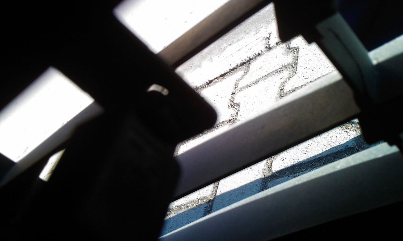

o sa ma uit cum e la mine, dar asa vazand pozele, pare ca ar trebui sa fie fixat in orificiul acela mai mare din suportul ala metalic.
pare ca s-ar potrivi la fix in ala prin presare/apasare.
Asa m-am gandit si eu ca pe orificiul ala ar veni dar intra destul de fortat. Eu nu la-m bagat de frica sa nu-l rup, dar daca imi confirma cineva ca e de acolo o sa il bag eu in vreun fel dar nu-mi explic cum ar fi putut iesi la cat de greu intra. Astept confirmarea cum ca e senzorul de temperatura si ca vine bagat in gaura aia. Multumesc de ajutor
Mai mult ca sigur ca acolo ii este locul. La octavia ante-facelift este undeva langa proiectorul de pe partea soferului. si la fel arata prinderea de tabla!
sorry pt delay, acu'am venit de jos...intradevar locul senzorului de temperatura este in orificiul din acel bracket din tabla.
sorry pt calitatea pozelor, sunt facute cu tilifonul.
