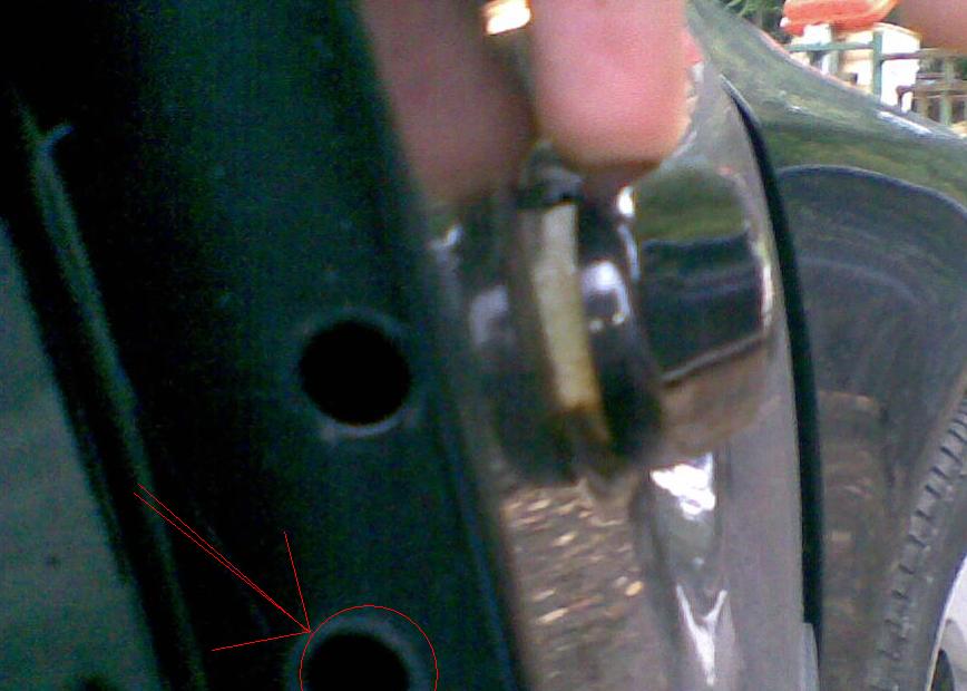

Cred ca ai dreptate. Am facu o poza cu capacelul meu si cam cat de mult iese el. Tarziu am observat ca nu are nici un piciorus care sa se rupa, deci prinderea este undeva in interior. Gaura incercuita are un capacel si in spatele lui se afla un surub torks. Din pacate surubelnita mea universala era prea groasa si prea scurta :vaidecapulmeu: ca sa ajunga unde trebuie si a trebuit sa aman operatia pentru alta data. Oare se va rezolva atat de simplu problema? Cand aflu raspunsul o sa postez aici.
In acea gaura este un surub cu torx de 25 care strange o siguranta metalica care la randul ei fixeaza acel capac. posibil ca acea siguranta sa fi cazut in usa.
