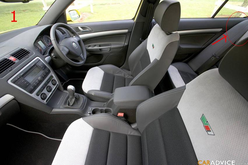

1. Acum 4 luni am carat niste bagaje cu masina si a fost nevoie sa rabatez bancheta spate. Din acea clipa peste orice denivelare trece masina, se aude un ticait, un sunet de metal pe metal care provine de la clema care prin bancheta de suportul acela. Eu cred ca bancheta are un mic joc, si la orice denivelare se loveste acolo ceva si se aude ticaitul acela insuportabil. Am pus banda izoliera, nu mai face zgomot, dar dupa cateva zile se toceste banda izoliera. Ce pot face?

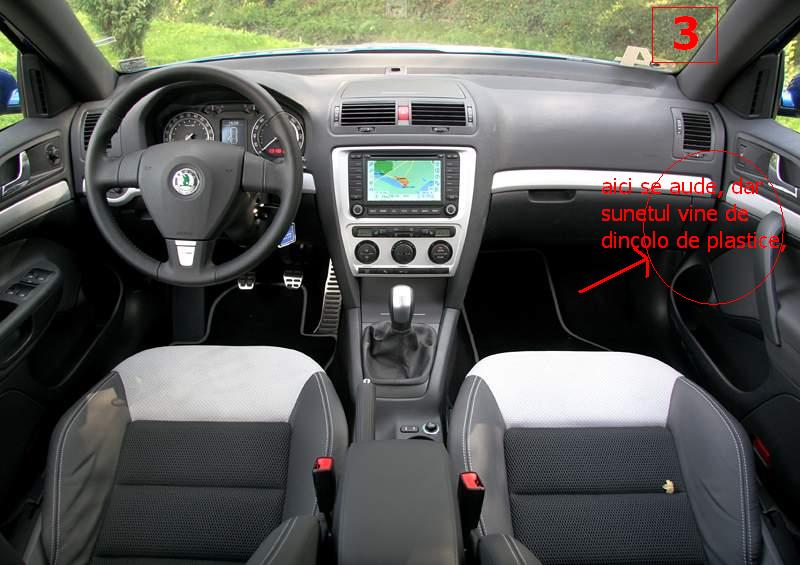

3. Cand merg pe piatra cubica, sau pe orice suprafata care produce o minima vibratie masinii, se aude un zdarnait/bazait puternic undeva la usa din dreapta. Prima oara am crezut ca este in torpedou, dar se aude cum ar fi in spatele torpedoului. Sper ca ati inteles unde ma refer.
Am atasat poze numerotate cu locatiile fiecarei probleme.
pt 1 rabateaza banchetele si dai cu ele tare ca nu sunt inchise bine, timburusul indicator trebuie sa il vezi intrat de tot deaia scartaie...
am dat cu bancheta de o scot din suporti. E intrat tumburusul ala de tot. La fel face
aceasi problema o aveam si eu cu bancheta. Facea un zgomot ciudat (gen fier pe fier) in momentul in care luam gropi, sine de tramvai, denivelari, etc. Zgomotul provenea de la cele 2 sisteme de prindere/rabatare a banchetei. Am fost in service pentru revizie si i-am rugat sa incerce sa rezolve problema asta si binenteles ca au zis ca nu au cum, doar daca vreau incearca sa strambe cu ciocanul cele 2 carlige de care se prinde bancheta astfel incat sa fie o prindere cat mai fixa. Cum nu am fost de acord, am ales sa incerc eu sa rezolv aceasta mica problema. Am imbracat cele 2 carlige nichelate care sunt prinse de caroseria masinii intr-o camasa care imbraca tevile de aer conditionat (acea camasa neagra de protectie anti condens, K FLEX EC scria pe ea, se gaseste in comert) apoi le-am dat cu banda izolier pentru a fixa si proteja camasa. Am inchis bine bancheta putin mai greu pentru ca nu mai are asa mult loc de prindere acel sistem pe carlig, dar se inchide pana la urma. Am mers cu masina de la servici pana acasa pe acelasi drum pe care merg in fiecare zi si pe care auzeam zgomotul ala enervant de fier pe fier si se pare ca a disparut. Sper ca am fost destul de explicit, in caz contrar nu ezitati sa imi cereti detalii.
