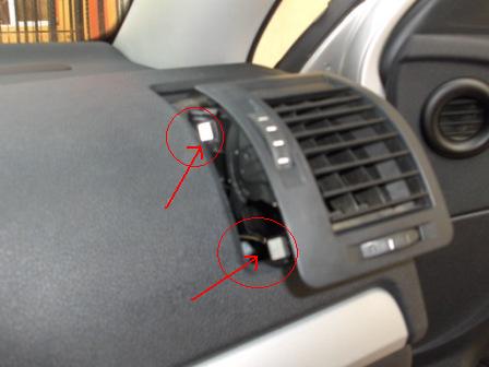

Am spus ca revin cu poze legat de aerisire ... Multumesc @Al Bundy din nou!
ps: ar fi mai usor si cu ajutorul unui prieten, iar capacul lateral dat jos, ajuta la manipularea ventilatiei mai usor! Am folosit 3 surubelnite cat mai late (0,5mm..) iar capul lor, le-am bandajat cu banda izolatoare.. asta ca sa previn zgariatul si/sau indoitul capacului/grilei de ventilatie! Bafta!
