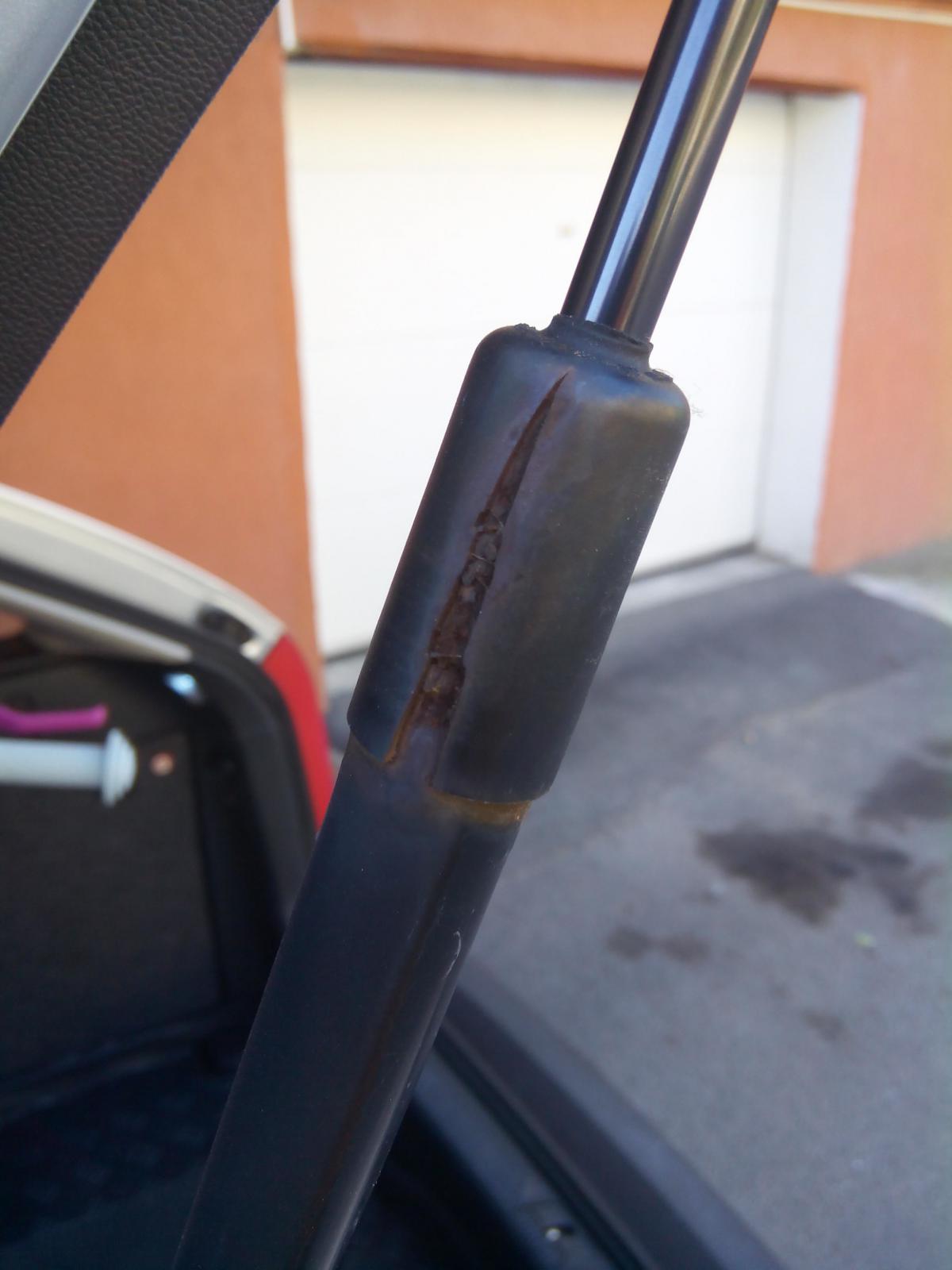

Am observat ca la telescoapele de la haion am niște crăpături plus ceva rugina, pare a fi.
Ar trebui sa ma ghindesc sa le schimb?
De mers încă merge totul ok.
Daca ar trebui schimbate, îmi puteți spune va rog codul lor?
Mulțumesc.
post-22192-0-36141400-1433938836_thumb.j
post-22192-0-23619000-1433938848_thumb.j
1z5 827 550 sau cu b,c,d in coada vad ca este in functie de pr. Cauta pe codurile astea, vezi ce gaseti
E diferit la combi? Primele rezultate sunt doar pt sedan.
Tu ai combi ? Scriu de pe telefon, nu vad ce ai.
1z9 827 550 pt combi
