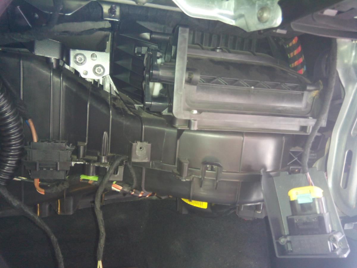

Am comandat alte 2 motorașe pentru a le înlocui pe cele defecte.
V71 post-22192-0-48266200-1432999869_thumb.j și V113 post-22192-0-81682800-1432999868_thumb.j .
Normal ca rotitele nu se potrivesc, sunt diferite ce ceea ce am eu post-22192-0-05880900-1433000132_thumb.j
Am constatat ca ceva nu e ok, eu nu am 2 motorașe, am doar unul.
Am atașat 2 poze cu rotitele și camele pe care le acționează motorașul.
post-22192-0-02846200-1432999458_thumb.j
post-22192-0-71451100-1432999515_thumb.j
In căutarea mea pe net ceea ce se potrivește la mine după poza camei de acționare e 1z0907511 fără alta litera.
Este posibil sa am varianta FL cu un singur motoraș?
Ma puteți lamurii și pe mine careva va rog?
Mulțumesc.
PS: Lamine e asa LINK
Modificat de BogdanOnet
atata timp cat da eroare pe acel motoras , e obligatoriu sa il ai zic eu...
Nu am, si nici loc nu e unde sa lipsească ceva. Nu sunt fire/mufe in aer.
E posibil sa am varianta cu un singur motoraș?
Sa aibă alt cod?
hai sa vedem o treaba. Exact din ce saptamana si an este masina ta?
Re-circulating air flap control motor -V113-   mounted up to 05.07. As of 06.07, its function is replaced by the control motor of air flow flap and re-circulating air flap -V71-
Vehicles up to 05.07: air flow flap control motor -V71-,
vehicles as of 06.07: air flow flap control motor and re-circulating air flap -V71-
Si ce fabricatie are modulul de climatronic pe care l-ai montat? ca sa vedem de care dintre motorase stie....
Modificat de andrei_221
Poate suna stupid, dar cum aflu săptămâna de fabricație a mașinii?
Pe eticheta de la climatronic scrie anul cumva?
Mulțumesc.
Am dat o căutare pe net și am găsit :
Maker SKODA Name Octavia Ambiente Type OCT Region Czech Republic Engine BXE Release date 2008 Interior color BJ Type production start 1997 Production date 14.12.2007 Code JCR Body color 8E8E Country Romania (X4N)
bun.. si pe eticheta de la climatronic vezi ce data de fabricatie este
Asta e eticheta.
Scrie ca e din 2006. Posibil să nu știe. O să încerc vechiul climatronic.
da, modulul stie se pare de ambele motorase V113 pt recirculare si de v71 pt fluxul de aer.
Iar sistemul tau este prevazut cu V71 cu dubla functie - recirculare si flux de aer
Modificat de lucian.1950
Deci ce cod ar trebui sa aibă motorașul V71 cu dubla funcție?
Sa vad dacă măcar motorașul e cu codul bun, sa pun unu cu codul bun cada nu și sa înlocuiesc climatronic-ul.
Mulțumesc.
