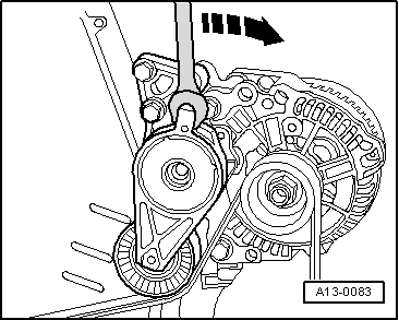

E o idee foarte buna, dar problema e ca nu sunt asa de priceput la chestia asta. Cand am fost la electrician f repede a dat cureaua jos, dar din pacate nu am putut fi atent unde a desfacut exact. Ai putea te rog sa-mi explici unde sa desfac ca sa dau cureaua jos si ce chei am nevoie? Ca sa merg iar la un mecanic e complicat, ca trebuie sa las masina de seara la el ca dimineata sa fie cu motorul rece, asa ca ar fi super daca as reusi sa mi-o desfac eu singur. Merci.
Modificat de Laurentiu M
trebuie sa identifici intinzatorul de curea si cu o cheie fixa sa il detensionezi, ca sa scoti cureaua
