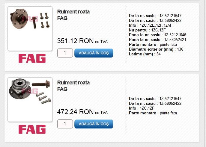

Stie cineva cat costa un rulment fata de O2?
Vezi ca rulmentul de fata e de doua feluri, dupa prinderea de fuzeta si e
undeva la 2,5-3 milioane, daca ai relatii. Si al meu huruie pe la opzeci la ora.
 post-30503-0-38441500-1369165201_thumb.j post-30503-0-28347900-1369165664_thumb.j post-30503-0-77066200-1369165675_thumb.j
Multumesc baieti.
Am vrut doar sa stiu daca este corecta suma de 900 si ceva de Lei.
Cu tot cu montaj la reprezentanta.
O zi buna tuturor.
si e corecta sau nu?
mai ales ca rulmentul se prinde cu suruburi, nu mai are treaba cu presa...
