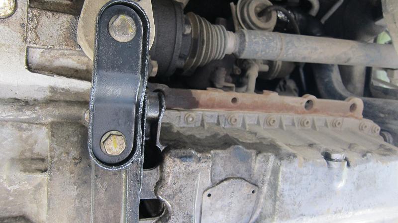

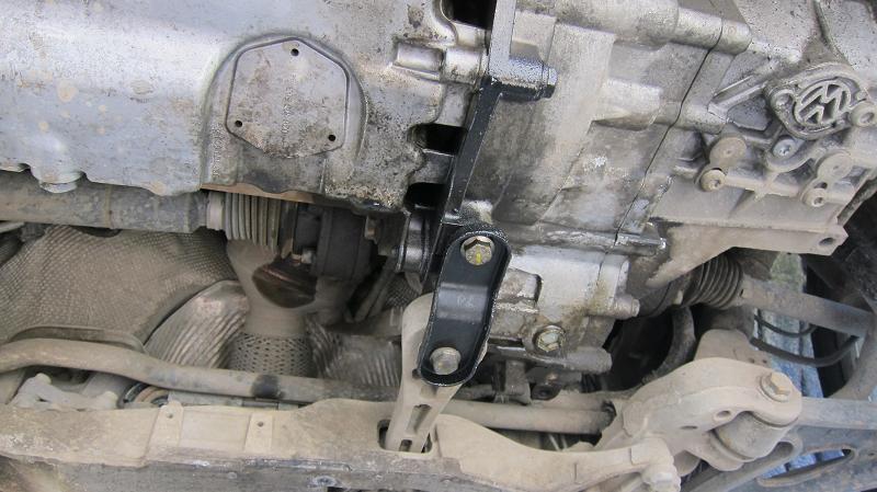

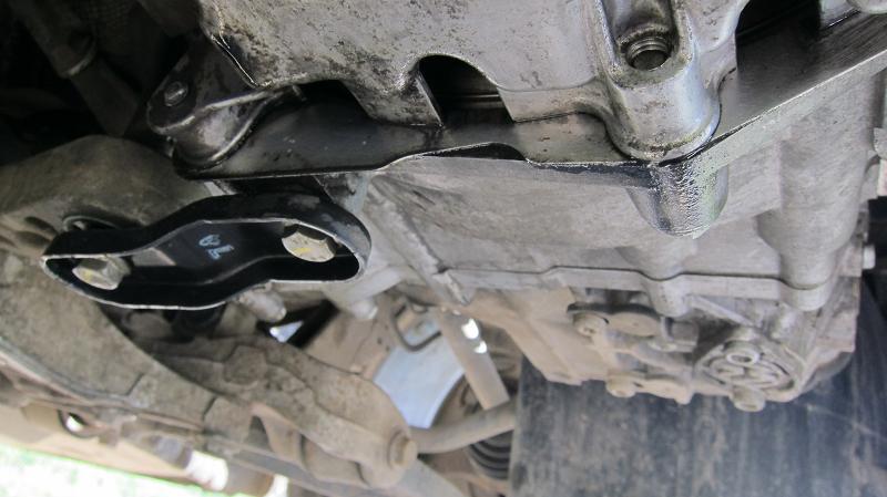

Am dat scutul motor jos acum o saptmana si am gasit ulei curs, atasez poze, primele 2. Dupa ce sterg uleiul pe acolo, la o saptamana verific si iar gasesc ulei, ultimele poze.
De la ce poate fi si cum asi putea remedia problema, poate stie cineva?

greu de spus, poate e mai usor de tras concluzii dupa ce desparti cutia de motor
verifici daca se scurge prin spatele motorului, de sus (de la turbina de exemplu)

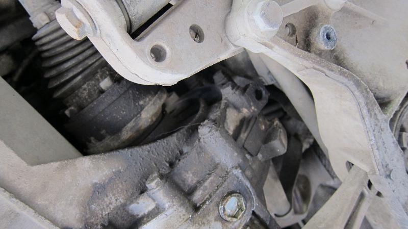

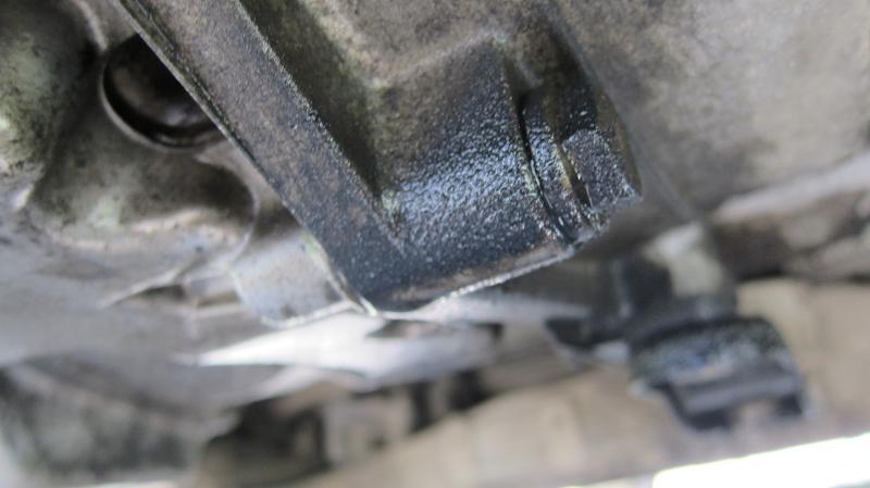

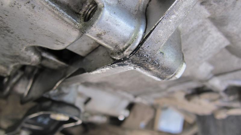

Din poze parca se vede ca ajunge inclusiv pe planetara si asta il arunca pe esapamant.....
Sunt poze de la prima verificare cand am dat scutul jos. E murdar de ulei deoarece in iarna am pierdut ulei pe la capacul de la filtru de ulei, si nu am curatat. In schimb nu pare unei proaspat pe acolo, decat pe la un oring de la turbina s-o fi scopt si o sa-l schimb.
Uleiul de sub cutie ma ingrijoreaza :(.

ori e de la motor, ori de la cutie.. nu are ce sa te ingrijoreze  ;)
Probabil e semeringul de la priza motorului.
da, ingrijorarea vine abia cind nu mai este ulei in cutie si se sparge un sincron, cedeaza un rulment....
desi ai scut, nu stiu daca trece pe acolo ceva curent de aer si iti duce uleiul dintr-o parte intr-alta... ca asa am zis si eu pina am constatat ca era un capac de la cutie ce nu etansa ok....
ma rog, a fost vorba de o alta masina, fara scut, dar cu mult ulei in zona dintre cutie si motor, iar urmele pareau ca vin de la interior, nicidecum prelinse aiurea rau de tot....woodoo oricum :)

Din poze, un amic mi-a zis ca e posibil sa am pierderi de ulei de la semeringul de la volant. E posibil ?
Cat m-ar costa inlocuirea acestuia, ma gandesc ca manopera e mult mai mare ca valoarea decat pretul semeringului.. :(
pai manopera variaza in functie de cat iti ia mecanicul pentru demontare cutiei viteze
semering = 320 lei (aproximativ, neoriginal)
cod 038103171S
