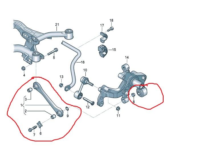

Salutare, de cateva zile am observat ca la viteza de 80 - 120 pe drum drept masina balaseaza cand pe o parte cand pe alta. Bieletele antiruliu au fost schimbate acum o saptamana. Care poate fi cauza ?
Multumesc anticipat pentru raspunsuri.
mai trebuie sa sapi la puntea spate
vezi discutia pe pagina anterioara :)
:) am citit ulterior posturile mai vechi, am ajuns astazi la mecanic si a confirmat schimbarea celor doua brate.
O sa cer de la service schita cu acele brate problema.
PS: toata distractia ma costa undeva la 700 ron ( 450 piese si 250 manopera ) :cheers:
Modificat de ciolib
Punctele de la 1 la 9 si 10 la 13, cel putin asa am inteles eu din ce mi-a aratat mecanicu. O sa aflu mai exact cand o sa vina piesele si o sa merg la montaj.

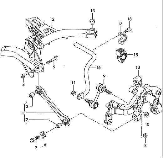

Reper 1:
1K1501529 F si 1K1501530 (stinga si dreapta)
dupa 03.11.2008 e un singur cod pentru ambele parti: 1K1501529 J
interesanta problema cind comanzi piesele...

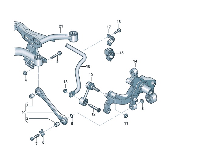

Reper 10: 1K0505465K (reper 9 conform ETKA)
asta cu reperul 9 si 10 depinde de ilustratia din ETKA
Ilustratia asta de mai sus este de pe an model nou (2011 de exemplu). Daca intrii pe an model 2008, o sa fie alta ilustratie.
post-17228-0-54852400-1359580485_thumb.p
eu am intrat pe anul masinii din dotare, ca de asta ma intereseaza componentele nu de una ce poate o sa mi-o iau alta data (sau nu)
Ceva de genul acesta am patit si eu la viteze mari parca plutea si nu mai era asa stabila, am facut unghiurile de 2 (o data la Avia Militari si o data la Augsburg) ori si nimic incepuse sa imi tocesca cauciucurile pe interior in gen dinti de fierastrau si faceu un huruiut ingrozitor, alti imi spuneau ca am nu stiu ce bucsa la puntea fata, parca bucsa mare dusa si in sfarsit am rezolvat-o prin refacerea unghiurilor la masina dar atentie unghiurile spate, rotile spate numai erau paralele ci oblice si cand a inceput sa regleze am vazut efectiv cum se deplau. De atunci am terminat cu huruitul, plutitul si in stabilitatea , dar atatia care mi-au facut unghiurile mi reglau doar pe fata, defapt nu aveu ce reglau ca de fiecare data le gaseau ok !!

Revin cu feedback la problema pe care am avut-o cu "tangajul" masinii in poza atasata gasiti elementee pe care le-am schimbat. Cu ocazia aceasta s-a constatat necesitatea inlocuirii placutelor de frana, am optat pentru TRW.
Multumesc colegilor de forum pentru ajutor, sper ca aceste clarificari sa ajute pe cei care au aceeasi problema.
