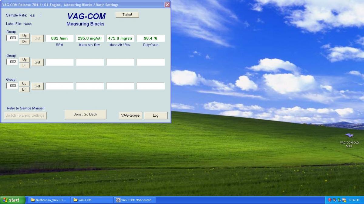

Cand sta la ralanti, dintr-o data incepe sa se auda cum incepe turbina sa fluiere fara sa ating absolut nimic. Se aude doar cu clima/player oprite. Daca ating acceleratia, doar cat sa misc acul in bord, sunetul dispare instant... apoi iar in cateva minute face din nou.
Aseara am facut o scanare cu vag si nu am nici o eroare. Asa ca am stat cu ochii pe EGR si se pare ca atunci cand se aude turbina duty cycle e sarit la 90+ %.
Sunt atasate poze...
Credeti ca ar trebui curatat, schimbat EGR?
e ok cum functioneaza. Dupa 2 min de functionare la ralanti egr se inchide.
