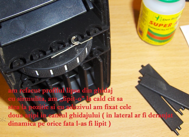

Va salut! Am si eu o problema cu gura de ventilatie din bord, de pe dreapta. Un coleg a urcat cu un rucsac mai mare si cred ca a atins grilajul care regleaza directia aerului in sus sau in jos, si o grila din aia nu se mai regleaza, cred ca a iesit din locasul ei. Stie cineva cum se scoate din bord?

Eu am scos-o fortat pe partea soferului, are niste cleme metalice care o tine, pe partea pasagerului recomand mai bine sa dai jos tot torpedoul si sa impingi in sus de sub bord acele cleme. Dar dupa cum se vede in poza acea grila pare sa fie rupta.
Modificat de Nd_via
Si eu am patit ceva asemanator la grila dintre scaune, din spate... am reparat regleta, care se rupsese, lamela nu avea nimic (pozele13,14,17 ). Cit priveste gura din fata trebuie sa fortezi din lateral cu doua lame late ( virfuri de cutit de masa, ca sint rotunjite, de exemplu) si grila iese. Iti pun o poza de la un coleg cu grila scoasa ( firele sint de la faptul ca si-a pus lumini in butoane, tu nu ai asa ceva)
