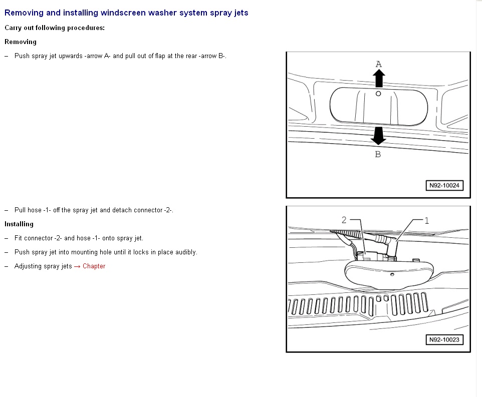

nu am reusit sa scot duza, se misca doar sus-jos - se regleaza, dar nu stiu cum sa scot duza, trebuie sa ajung undeva sub plasticul pe care sta duza sau cum este prinsa?
Acesta este la Jetta 2012 poate se potriveste si la tine
post-9097-0-33198500-1343986995_thumb.jp
deci trebuie sa ajung sub plasticul pe care sta duza .. azi am incercat din nou si a mai inceput sa stropeasca din cand in cand in evantai dar stropeste intr-o parte de ajunge apa pe geamurile laterale - iar reglaj stanga-dreapta nu exista, e fixa pe stanga-dreapta nu stiu de ce stropeste in lateral, poate am dereglat-o eu incercand sa o scot
PS: nu este ca la Jetta, este ca in schema de la nervoss, duzele sunt mai mici, aproape patrate, este semnul de Audi pe ele si se misca sus-jos, la baza (vizibila) a duzei este o sfera care face posibil reglajul acesta sus-jos

Eu ti-am dat schema pentru Skoda. :)) Simply Clever

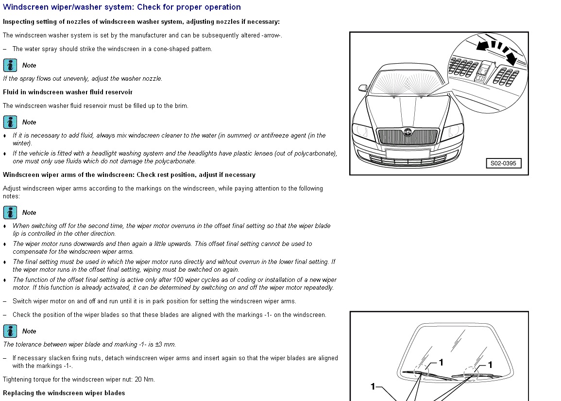

In Elsa am gasit o reglare a diuzei
