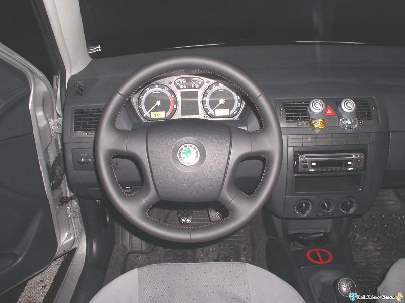

bai..arata bine! muult mai bine decat am vazut pe la altii care imbraca doar inelul!
Unde l-ai "executat"??
La colegul adydesper din Arad :P Am avut noroc ca avea el un volan de octavia si l-a imbracat pe acela si mi l-a trimis .. Practic am ramas 2 ore fara volan cat a durat schimbatul volanului original cu cel imbracat in piele de la ady desper .

arata extraordinar. Am vazut si eu cateva, dar doar inelul, toata lumea zice ca nu se pot imbraca si spitele. :| . Cat te-a costat? Eventual daca esti amabil, lasa-mi pe pm datele celui care l-a imbracat pe al tau.
Trimite-mi si mie te rog aceleasi date si pretul pe P.M. daca se poate , mersi ! :icon_thumleft:
Paul Todea , daca vrei poti sa il vezi live . Eu stau pe turzii inainte de Buna ziua :P Va dau PM la toti .
E frumos. Sa-l invarti cu placere ! :lol: Spitele ma gandesc ca ar arata bine si daca se foloseste piele normala (nu perforata).
Octavia 4ever, daca esti dispus in weekend, cu cea mai mare placere ne putem intalni

Si eu doresc sa-mi imbrac volanul cu piele si de ceva timp caut poze pe a colegi cu modele de volane imbracate, doarece nu e un volan simplu de imbracat.
Spre ca, colegul nostru "octavia 4ever" sa nu se supere pe mine ca am micsorat eu pozele primite de la el si le-am postat aici si am mai postat poze cu inca doua modele.

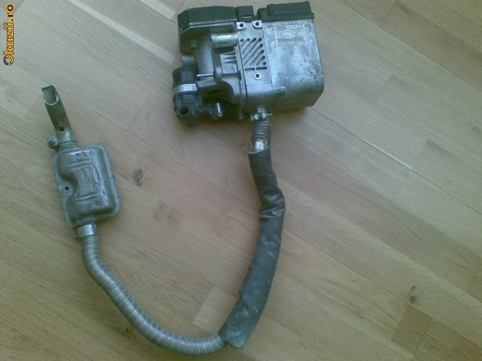

Imi poate spune cineva unde e montat "radiatorul" ala electric ? Ma gandesc ca prima oara sa ma uit la mufa sa nu fie oxidati ceva pini, insa nu stiu unde e localizat.
A doua problema este legata de un zgomot..care apare cand schimb vitezele...respectiv cand ridic piciorul de pe acceleratie..ca un "huruit" la fiecare schimbare de viteza. La accelerare nu se aude nimic..sau nu percep eu. Sunetul vine dinspre motor..de sub motor cumva. Mi-e greu sa exprim..face har..har.har..har apoi dispare.. :)
"Radiatorul" ala electric .... nu e asa de electric. El arata asa post-42726-0-12928400-1318774425_thumb.j si este pozitionat in partea dreapta, langa rezervorul de apa pt parbriz post-42726-0-58360900-1318774433_thumb.j, post-42726-0-63337000-1318774430_thumb.j. Sper ca te ajuta. El functioneaza pe motorina (0,2-0,5 l / h), asta daca ai destulaa in rezervor.

Vis-a-vis de incalzirea auxiliara. Cam in cat timp ar trebui sa se incalzeasca motorul ? Iti dau exemplul meu si ziceti voi daca e ok. Pornesc masina (azi de exemplu au fost 3.5 grade afara), stau 5 minute pe loc, plec...parcurg 8 kilometrii si abia atunci incepe sa creasca...dar nu ajunge la 90.Dupa 15-20 de minute de mers abia se apropie de 90 urmanda ca la 30 de minute sa fie la 90 grade. E ok asa? Stiu ca dieselul se incalzeste mai greu..dar parca mi se pare aberant..iarna trecuta imi inghetau mainile pe volan...serviciul meu e la 18 km de casa..abia cand ajungeam la munca incepea sa bae ceva caldura.
ce treaba are incalzirea auxiliara cu incalzirea motorului ?
Si chiar daca nu are legatura sa zicem...intrebarea mea tot ramane valabila, e normal sa se incalzeasca asa greu ?
Daca nu are treaba, poate ma lamureste cineva..dar nu prin intrebari retorice, radiaotrul ala electric numit incalzire auxiliara, e doar pentru interior? Un soi de rezistenta ca la feon-ul de uscat parul si care sta in fata ventilatorului ? Undeva langa radiotorul de incalzire? Daca zici ca nu are treaba
Incerc sa inteleg ce face...ca sa vad ce nu merge.
Modificat de MihaiO2
S-a mai spus ca pentru a merge incalzirea auxiliara temp. exterioara trebuie sa fie sub 15 grade si clima setata pe maxim (HI).In 5-10 sec de cand ai pornit motorul si ai dat clima pe HI ar trebui sa vina aer caldut. Incalzirea asta stationara este doar la diesel si functioneaza ca si foen-ul. Radiatorul electric aferent este lipit de cel normal (cel incalzit cu apa din motor). Cat de repede se incalzeste motorul depinde si de cum mergi, daca tii masina turata peste 2000 rpm (in sarcina) se va incalzi mai repede decat daca mergi ca bosorogul (DSG-ul) subturat. Oricum regula de aur e sa nu incerci sa incalzesti motorul pe loc pentru ca pierzi si timpul tau si motorina (desi la motorina consumul e infim) degeaba. Si la mine se incazeste destul de greu, stiu ca asta vara ii lua vreo 3-4 km de mers contant la 2000 rpm ca apa sa ajunga la 90 de grade, deci iti dai seama ca la 3,5 grade dureaza mai mult. Ultima oara cand am fost cu masina nu am fost atent sa vad in cat timp a ajuns temp apei la 90 de grade.
Later edit: Pentru mai multe detalii si experitente din teren, cititi aici:
Modificat de adrian001
Multumesc frumos ! informatia ca trebuie sa dau pe HI habar nu o aveam..nici in carte nu scrie...voi incerca maine. Multumesc pentru postare adrian001. Total lamurit acum.
Imi permit sa adug un lucru. Chiar daca incalzirea auxiliara este electrica, ar trebui sa considerati ca tot pe motorina merge. Nu aveti fir ca troleibuzele, deci se arde mai multa motorina sa miste alternatorul care la un consum electric mare se va invarti mai greu.
