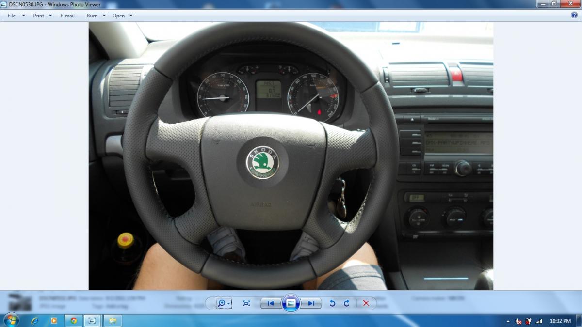

Pe cei interesati ii rog sa imi dea dresa lor de mail sa le trimit poze cu volanul meu imbracat in piele :) Nu fac reclama, vreau sa spun ca SUNT EXTREM de multumit de cum arata :P
Pune-le domnule aici ca doar nu cred ca scrie pe volan cine l-a imbracat in piele. Si chiar daca ar scrie, pana la urma e o problema care trebuie rezolvata cumva. Am vazut si eu pana acum 2 "lucraturi" de la 2 mesteri dar nu mi-au placut. Zilele trecute am vazut insa un volan foarte fain lucrat insa nu prea are timp omul, vrea sa-i las 1 saptamana volanul :|
Are 3Mb o poza am facut un printscreen si am salvat o poza in Paint . O sa mai fac zilele urmatoare poze mai mici si o sa le uploadez aici .
