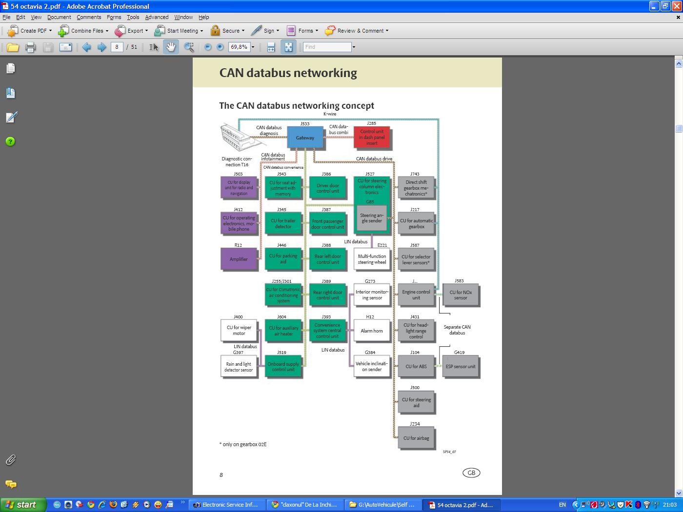

DAca e la fel ca la generatia noua , nu o sa mearga cu o sirena AM, deoarece pe acel fir circula informatia pe protocol LIN. DE aia sirena OEM e atata ca e capabila de autodiagnostic.
DEci H12 comunica pe protocol LIN.
H12 cu LIN bus foloseste alta numerotare de conectare (T6ao/6), iar aici sa vorbit de conexiunea T15/11 si T15/3.

Posibil sa mearga dar doar montand sirena originala, deoarece comunicatia intre sirena si modulul de confort se face pe protocol LIN, confirmarea pe semnale la inchidere si deschidere se poate activa.
Cum si unde se poate ( sau putem ) face o verificare , sa vad daca sa cumpar sau nu asa ceva ?
Din pacate nu detin o sirena originala sa putem face probe. Si e destul de greu de demontat deoarece e sub aripa dreapta fata. Daca gesesti la dezmembrari si te risti sa iei una, o probam pe masina.
