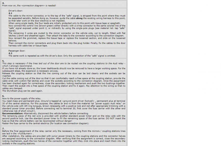

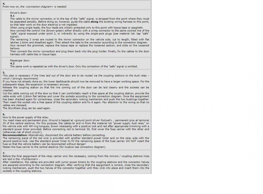

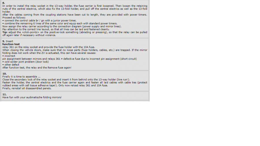

De releu 361 de pe audi este nevoie pentru a face oglinzile rabatabile electric din cheie.
Se pot folosi  oglinzile rabatabile electric si releul 361 si treaba e rezolvata. Nu ai neaparat nevoie de motorasele geamurilor. De mororasele geamurilor fata ai nevoie daca vrei sa-ti mearga de la buton de pe usa ce regleaza oglinzile
Modificat de anghel stefan viorel
In imagini se gasesc explicatiile pt montaj

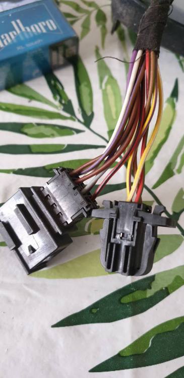

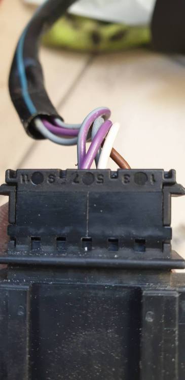

Cum ati facut instalația,unde se conecteaza cablurile oglinzile rentabile?Am oglinzi rentabile electric si calculatoare usi de pe seat leon 1M,dar nu stiu cum se face conectarea firelor.
Oglinzile la calculatoarele de usi si buton, pt pliere.
Le am .Cum leg firele? Am o mufa cu 4 fire respectiv galben/alb,galben/mov,roșu/verde,maro/verde
