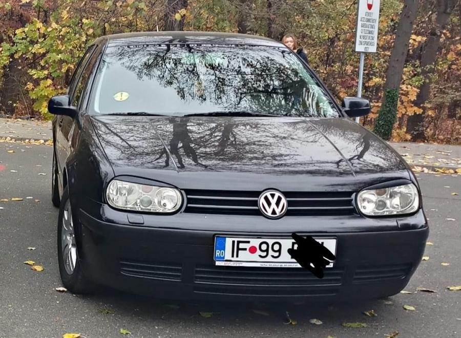

Salut , eu sunt incepator , si de 4 luni mi am cumparat un golf 4 2002 1.6 16V cod BCB benzina + gpl !! Am ales gpl deoarece sunt tanar student iar singurele mele venituri sunt o pensie de urmaș si bursa de la facultate  !! Despre masina pot spune ca am placut o de la inceput , ploape faruri , clima , 4 geamuri electrice , incalzire in scaune , esp , volan in 3 , neagra cu geamuri fumurii .. masina ft intretinuta ( este in romania de 3 ani deoarece a fost condusa 12 ani de un german care are trecut in cartea serv a masinii ..cea cu intructiunile.. toate reviziile ) , am verificat o la nasul meu care lucreaza la servise ITP iar fostul proprietar fiind politist am luat o si pe oarecare incredere , omul mai imi da mesaje , daca am probleme mi a zis sa il tin la curent deoarece acum am o prob cu ea , pov ami jos , ..adica si el e atasat de acesta masina ....exact ceea ce cautam !!
  Motorul sunt multumit deocamdata deoarece chiar daca am consum si 12 sau 13 in bucuresti ( care este o jungla totala ) ...dar e gpl 2 lei 70 .., iar pentru mine ca incepator cred ca este motorul ideal ! Cel mai mult am dat 160 pe autostrada , pe benzina , deoarece am inteles ca nu e bine sa merg tare cu gpl ul , dar dupa 150 nu mi s a mai parut asa sigur iar la 160 m am potolit ! In bord are un acțipild cu max 190 km/h.. asa ca duce dar nu mersi?
