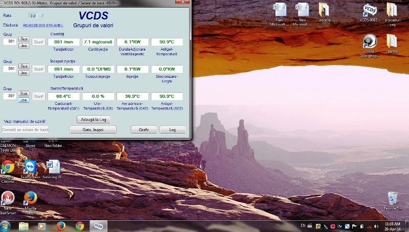

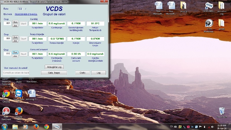

 Revin cu ce mi-ati cerut alt log si print screen. Problema este consumul mare.
LOG-02.xls.xls
post-19868-0-27818500-1398543639_thumb.j      post-19868-0-37116200-1398543652_thumb.j   post-19868-0-19453200-1398543678_thumb.j
Modificat de bv-71-mog
Durata de injectie e un pic cam mica iar avansul incearca sa l aduci la 0.
Nu pot sa ti citesc profilul si nu stiu ce motor ai/anul de fabricatie/ce masina si ce edc ai pe ea.
Deci...incepe cu reglarea avansului.
Duminica placuta tuturor.
Modificat de romytaxy

  On 26.04.2014 at 20:21, bv-71-mog a scris:
attachicon.gifLOG-02.xls.xls
din ce vad si eu acolo temperatura motorinei este destul de mica raportat la temperatura motorului,va trebui schimbat ,  si mi se pare cam mult cantitatea injectata de motorina 6,9-7,1 la 90 de grd unde ar trebui sa fie de 3,8-4,1 la avb.si asta este numai de la injectoare parerea mea.
din cate stiu si am vazut avb-ul trebuie sa aiba un consum de 0,4-0,5 pe ralanti.
Modificat de felix1984
