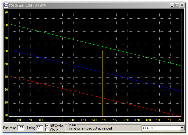

in alta ordine de idei voi incerca sa aduc si avansul un pic mai jos decat il am acum, cat mai pe zero daca se poate, sa vedem ce se intampla cu consumul
post-78237-0-40940500-1394027256_thumb.p
