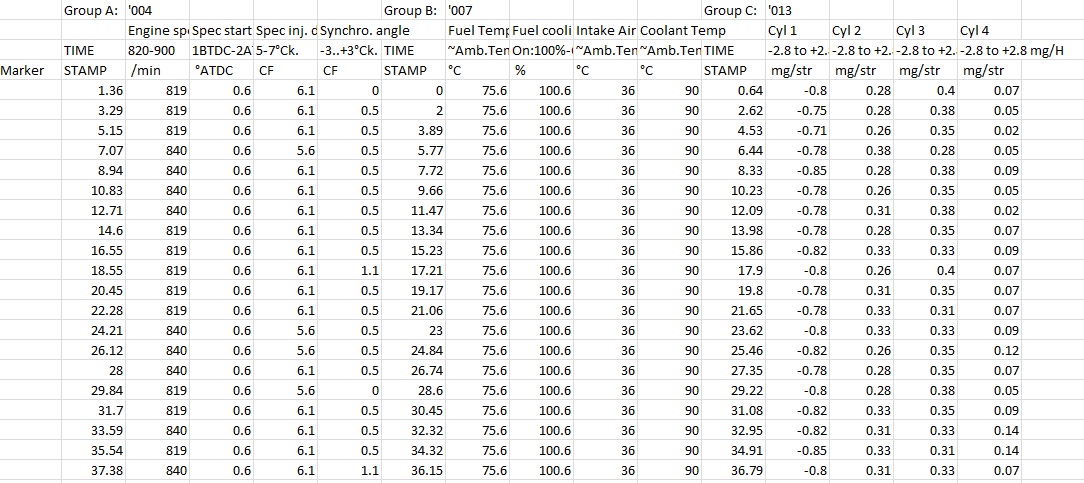

Postez si eu aici cu o problema de consum.Ca sa scurtez un pic adaug asa : de 3000 km (de cand am masina) am schimbat toate filtrele.De cam 1000 si ceva am schimbat si distributia si G62 si termostat.Pana sa schimb distributia aveam maxim 8.8 consum in oras.Acum e jale mare cu consumul in oras.Afara scot sub 6 linistit dar in oras si cand e liber de-abia scot 10.In aglomeratia asta nenorocita din buc deja am medii de 12-13-14. Distantele pe care le parcurg cel mai des sunt in general 7-8 km sau 12-20 km.Am citit ceva si de G81.Cam cat ar trebui sa fie diferenta intre G81 si G62 ? Ce as mai putea monitoriza pe VAG in speranta de a gasi vreo problema ? Avansul de cand am schimbat distributia l-am pus la -0.5 si la ultimii aprox 900 km l-am pus la +0.5. Ar putea avea legatura si cu schimbatul distributiei ? Poate creste consumul daca am gresit ceva ? Multumesc.

Ce am apucat sa mai verific azi (mi se tot deconecteaza testerul dupa max 30s :( ) : la 90 antigelul - 73-76 temp motorinei. La 6 grade pe clima si pe bc - temp aerului pe admisie 36 de grade . Ambele mi se par ciudate ... si diferenta de 13-15 grade mereu intre antigel-motorina si diferenta extraordinar de mare intre temp de afara si cea pe care o da senzorul de pe admisie.Am citit undeva ca la temp de pe admisie ar trebui sa fie aproape aceeasi cu cea de afara . Ce parere aveti ? sa incerc sa schimb ambii senzori ? Legat de avans am 0.4 - 0.6l/h la relanti pe vagcom.

L.E. - adaug 2 print-uri :
post-14383-0-43935100-1380740460_thumb.j
post-14383-0-76290900-1380740474_thumb.j
