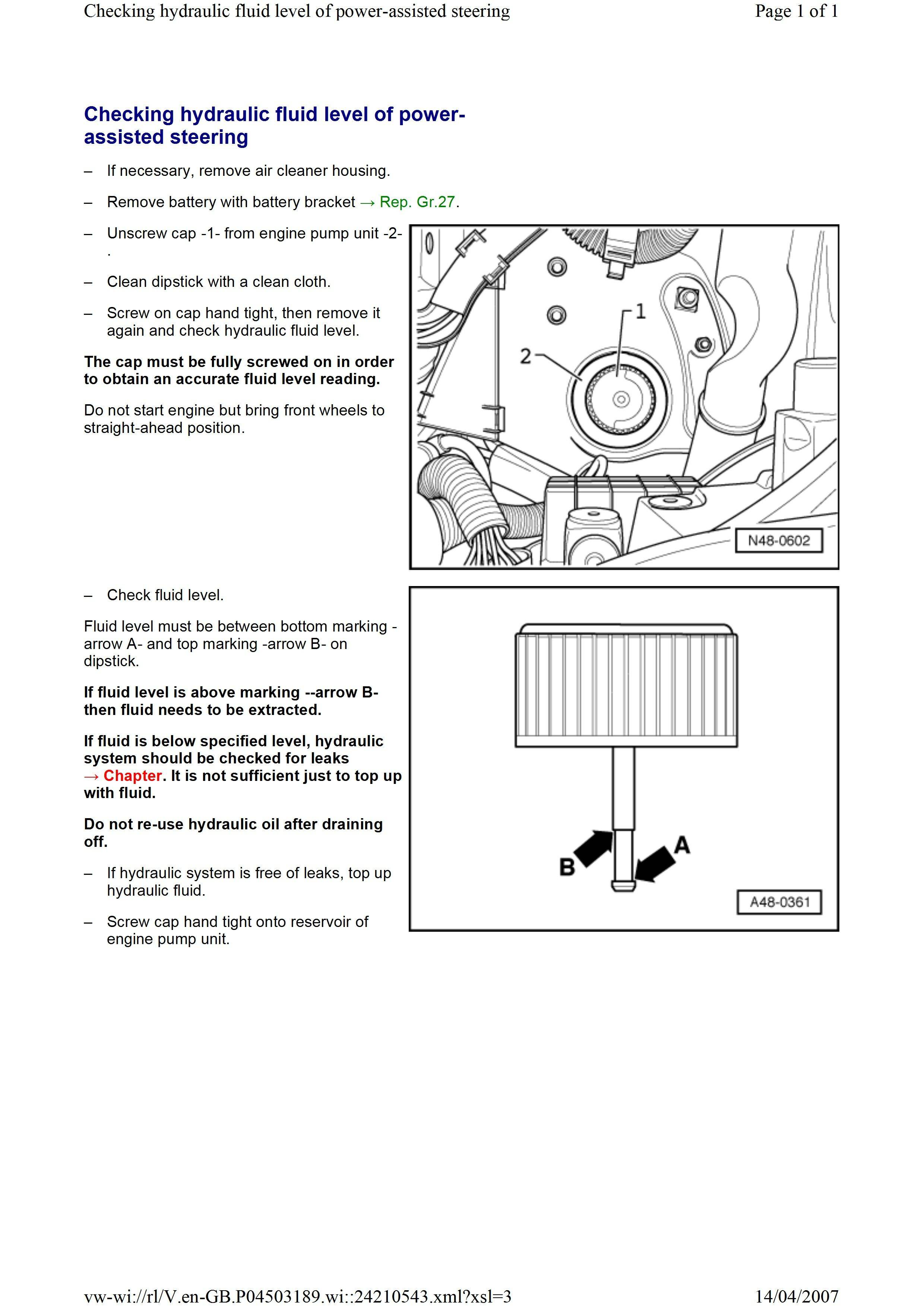

M-am foit, m-am invartit, am dat jos si capacul de plastic de la motor si nimic. Pana la urma am observat un capac undeva sub baterie, dar f. greu accesibil. ce trebuie demontat pentru a verifica nivelul lichidului de servo??

Documentul e facut cu Microsoft printer, trebuie sa ai instalat Office sa il poti deschide.
Am office instalat, dar degeaba. Cred ca am incercat de 7 ori si nu am reusit sa-l deschid( de fapt vad numai semne ciudate in document). In doua -trei cuvine , nu se poate? Multumesc.
se deschide capacul, ce-i drept mai greu, dar se deschide.

Ia de aci, cu poze.
Ok, m-am lamurit, multumesc.
