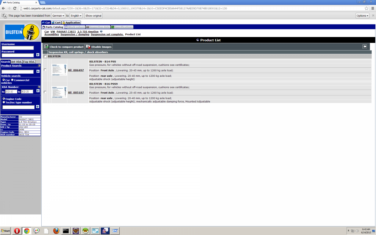

Daca mergi la VW -> 3b3 -> Federung/ Dämpfung -> Fahrwerkssatz kpl. o sa ajungi la ce am atasat eu: apare ca se coboara si fata, si spatele, deci macar Bilstein are amortizoare sport si pt spate, trebuie sa aiba si altii.
Pt traducere poti folosi Google Chrome, sau mergi pe http://translate.google.ro/, bagi adresa site-ului si apesi Translate.
