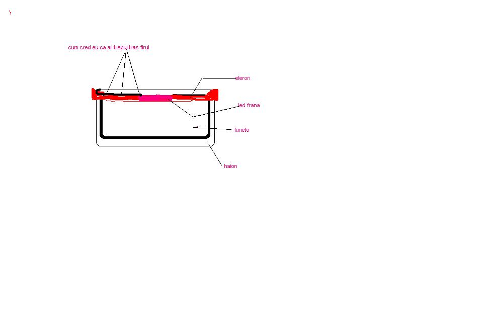

legat de firul de frana ,banuiesc ca ai eleronul acela din fibra de sticla care ajunge pratic pana in lateralul haionului
eu zic sa tragi firul de la ledul de frana si sa mergi cu el prin spatele haionului si undeva unde se termina eleronul sa il treci in interior
am atasat o schita (sa nu va amuzati de calitatile mele de pictor) din care sper sa se inteleaga ce vreau eu sa zic

din ce inteleg eu, asta inseamna ca (virgula) cablul sa ramana cativa centimetrii afara?
nu are cum sa fie asa ... in plus masina de pe care am tras eleronul avea gaura prin cheder insa nu o avea in colt cum ar trebui ci direct pe mijloc. Daca gasesc cablul de date al camerei va arat mai bine :D
nu are cum sa fie asa ... in plus masina de pe care am tras eleronul avea gaura prin cheder insa nu o avea in colt cum ar trebui ci direct pe mijloc. Daca gasesc cablul de date al camerei va arat mai bine :)
nu nu, eu ziceam sa mergi cu cablul de curent printre eleron si haion si acolo unde e "virgula"sa il scoti si sa il treci in interior,ma gandeam ca pe acolo nu se observa

@drgosica intr-adevar eleronul are sant special pt cablu, care merge spre stanga cum te uiti din spate si in colt arata ca pe acolo trebuie sa intre cablul in masina. Ok eu la asa zisul cheder am ca un fel de smoala... :-? si e mai adancit decat geamul iar eleronul are o buza care intra exact in acea adancitura ... nu stiu acuma probabil e asa la toate dar la a mea se vede ca si cum ar fost schimbat geamul, iar smoala aia arata de parca a intins-o cu degetul. Cel mai bine ne lamurim pe poze, maine promit ca gasesc cablul de date sa descarc pozele.
