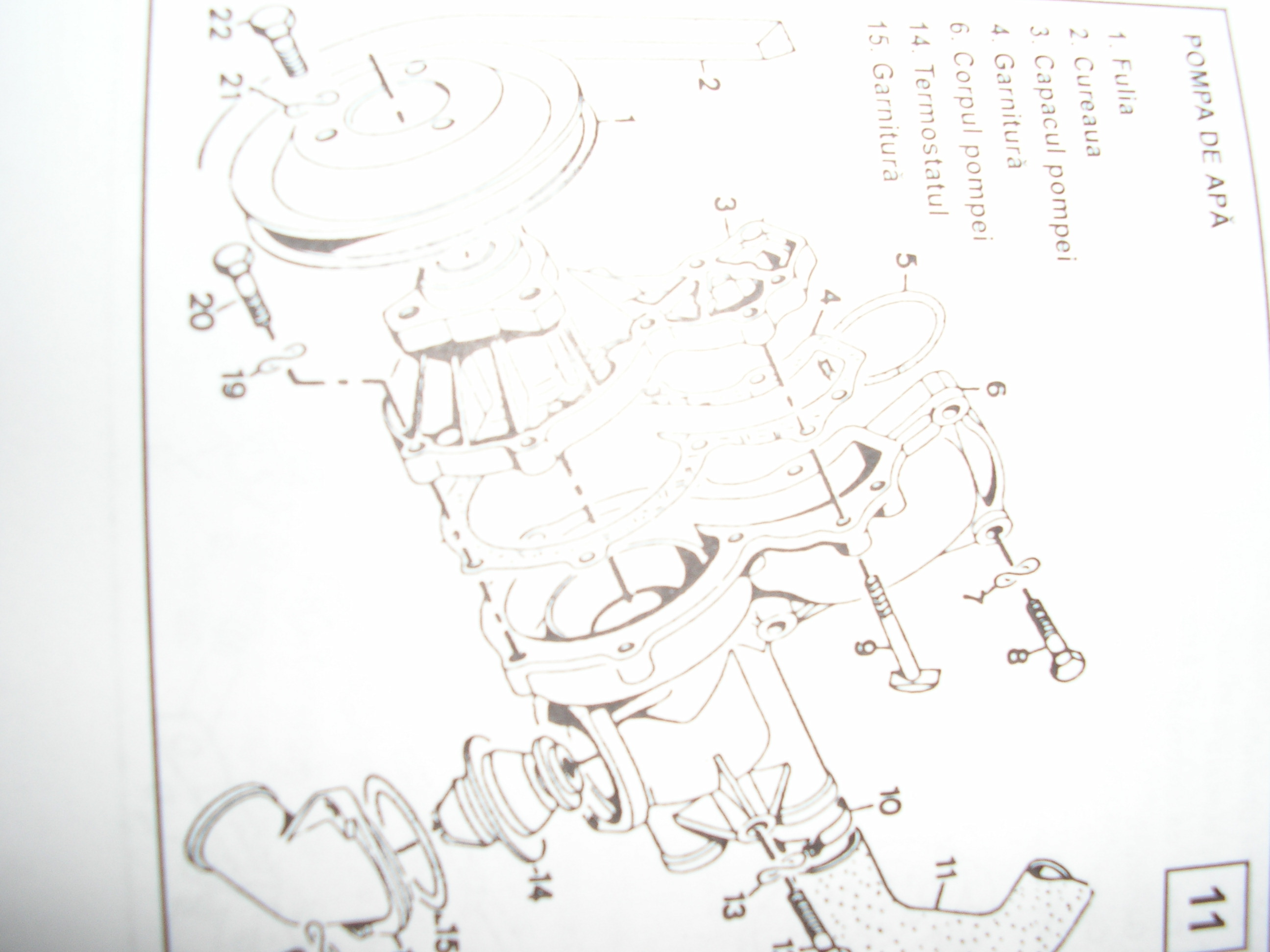

trebuie sa te bagi sub masina sau s-o ridici ca sa vezi mai bine,nu este in partea de sus laga chiulasa...sa vad dc reusesc sa-ti pun niste poze ca sa-ti faci idee!
Termostatul este la intrarea in pompa de apa, pe racordul dinspre radiator.
Daca nu ai servo, trebuie doar sa scoti furtunul pompa apa - radiator si sa desfaci doua suruburi care tin gitul de pe pompa. Odata dat jos vei gasi termostatul.
Daca ai servo, treaba se complica pentru ca pompa de servo e pusa exact exact sub acel git unde e termostatul si nu vei avea acces decit daca dai jos pompa de servo.
