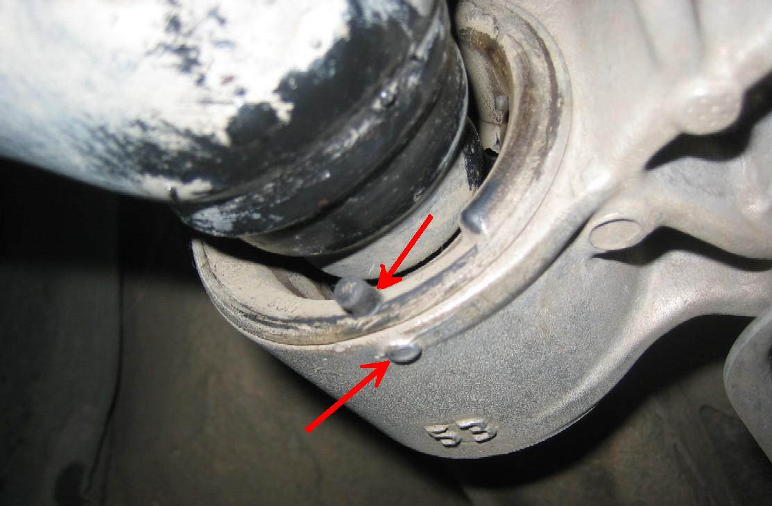

salutare. am urmarit discutiile da pana acum si mi-au fost de mare ajutor. azi am fost cu prieten care stia pe cineva la un service care fac inspectii tehnice. am pus masina pe bancul de probe, a venit un mecanic care s-a uitat la toata elementele de directie si mi-a zis ca bucsele mari de la brate(care tocmai au fost schimbate de 1 luna) nu sant puse corect. mecanicul asta zice ca bucsele trebuie puse cu plinul pe orizontala, si la mine cum sant puse acum sant pe verticala si intradevar pe bancul de proba al directiei care simuleaza destul de bine denivelari capatul bratului se mesca destul de tare in bucsa.
stie cineva care e pozitia corecta de pozitionare? daca nu sant puse corect ma si duc la service-ul unde le-am schimbat si o sa iasa un scandal monstru. as putea sa pun oare bucse de ibiza cupra dupa cum am mai citit pe forum?

Fara scandal monstru ca il faci degeaba, si nici n-as vrea sa comentez despre "cunostintele" mecanicului despre directie Fabie.Cat despre bucsele de Cupra Saboteur stie mai bine ca are asa ceva , eu mi-am luat bucse de Cupra dar nu am apucat sa le montez . Este logic sa stea mai bine cu cele de Cupra care sunt pline dar care transmit socurile ceva mai tare in caroserie si altele decat cele OEM . In concluzie pe verticala e OK, la topicul schimbare bucse bascula ... gasesti ceva poze puse de Saboteur cu cele de Cupra si Fabia .
Pentru vidi (si catalinx, eventual): iata in poze pozitia corecta a bucselor. Atat pe bucsa cat si pe consola de aluminiu sunt doua excrescente (semne) care trebuie aliniate la montaj. Pozele ce ti le-am pus sunt pentru roata dreapta fata. La roata stg fata excrescentele sunt sus.
