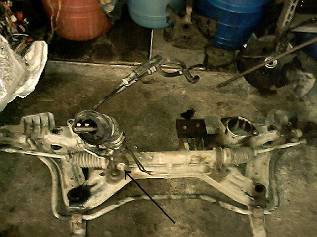

in volan simt un joc nejustificat al directiei .de unde trebuie sa incep cu cautarea pentru a afla cauza si pt a remedia defectiunea .este o operatie usoara sau trebuie neaparat un specialist.

Daca exista joc in caseta, acesta se poate remedia din reglaj??? Chiar sunt curios pentru ca este o problema care s-ar putea sa ma priveasca si pe mine.
am demontat coloana mai exact articulatiile dintre volan si caseta si le-am verificat amanuntit. articulatiile sunt in perfecta stare dar spre uimirea mea am descoperit ca surubul care fixa ultima articulatie de caseta de directie era slabit si acolo era jocul cu pricina .am stans surubul respectiv si directia imi merge stas .ma mir cum de s-a slabit surubul ala si cred ca era posibil ca la o groapa mai mare sa sara articulatia de-acolo si sa raman "cu volanul in mana". multumesc oricum celor care au postat .
