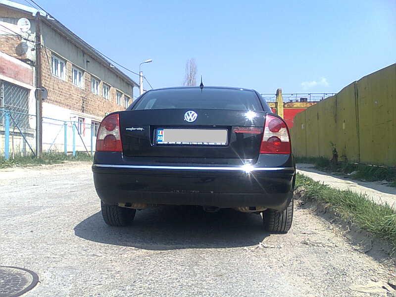

no hotarati-va dragilor :)... cum e pana la urma... eventual poate cineva cu 4 motion sa puna o poza de jos?
o sa incerc eu maine sa va fac o poza sub masina sa vedeti cum e :)

Am si eu un passat 4 motion cu evacuare dubla (amandoua functionabile ) si vreau acum sa ii pun niste ornamente din alea cromate sa le fac vizibile. O intrebare, mai mult o curiozitate... Exista passat 4Motion fara evacuare dubla ???
p.s. Dupa ce le aranjez revin cu poze...
Din cate stiu eu ....toate care sunt 4motion au evacuare dubla!
