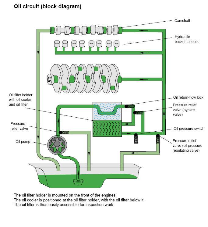

Mai fratilor ma distrug mecanicii astia. Nici acum nu au reparat masina. Au rezolvat problema cu vibrochenul si cuzinetii dar in continuare pierd presiune. Presiunea la ulei atunci cand motorul este cald este 0,3. Acum se crede ca vinovata de acest lucru este pompa de ulei. Eu nu stiu ce sa mai cred, ei au spus atunci cand au schimbat cuzinetii ca pompa este ok si ca au verificat-o. Va rog spuneti-mi niste preturi la pompa de ulei sa stiu si eu la ce sa ma mai astept.
Zackh, nu aveau oamenii cum sa verifice presiunea de ulei debitata de pompa invartind-o cu mana.
Nu stiu ce sa mai fac cu masina asta. Nu este vinovata de pierderea presiunii nici pompa. Pompa cea veche de ulei era buna deoarece cu pompa noua se intampla acelasi lucru. Ce ar putea fi? Mecanicii astia sunt depasiti de problema asta.
Am o mare problema cu motorul masinii. Pierd presiune ulei. Mecanicii au facut ceea ce credeau ca sa rezolve problema dar nu au reusit si sunt cam "in ceata". Va rog daca puteti sa ma ajutati si sa-mi trimite-ti daca aveti schema motorului 1,6 AKL sau a circuitului de ulei in motor.
