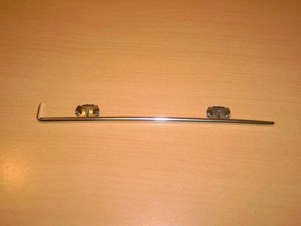

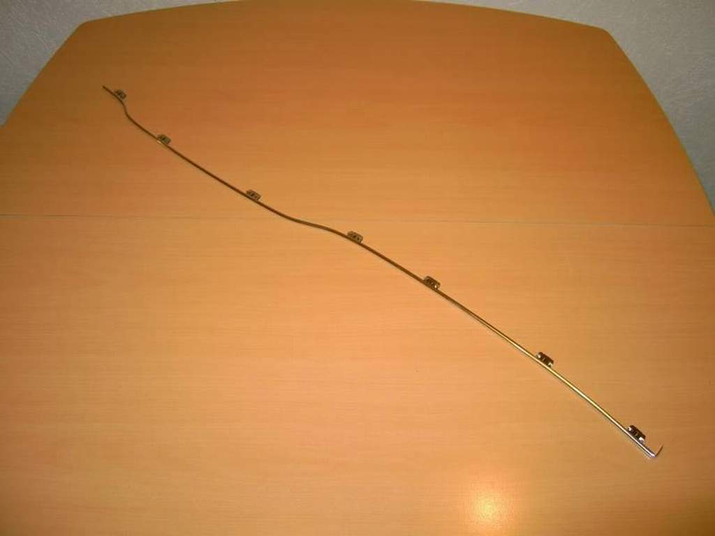

cum le-ai prins, lipite sau cu cleme?
Sant cu cleme. Se baga frumos, iar daca le dai jos, nu ramane nici o urma ca a fost ceva acolo. Dupa modelul celor originale din imagine.

Ba da. :rolleyes: Dar nu acuma. Dar nu stiu cine s-ar baga, ca pana si mie mi s-a acrit cata rabdare o trebuit sa am :icon_thumright: Si inca nu sant chiar asa cum as vrea eu. Daca as gasi un atelier de cromare, ar fi super. Ele sant din teava de alama de 4mm cumparata din PRAKTIKER, pe care am cositorit clemele si dupa aia am tras folie cromata in lungime peste ele.

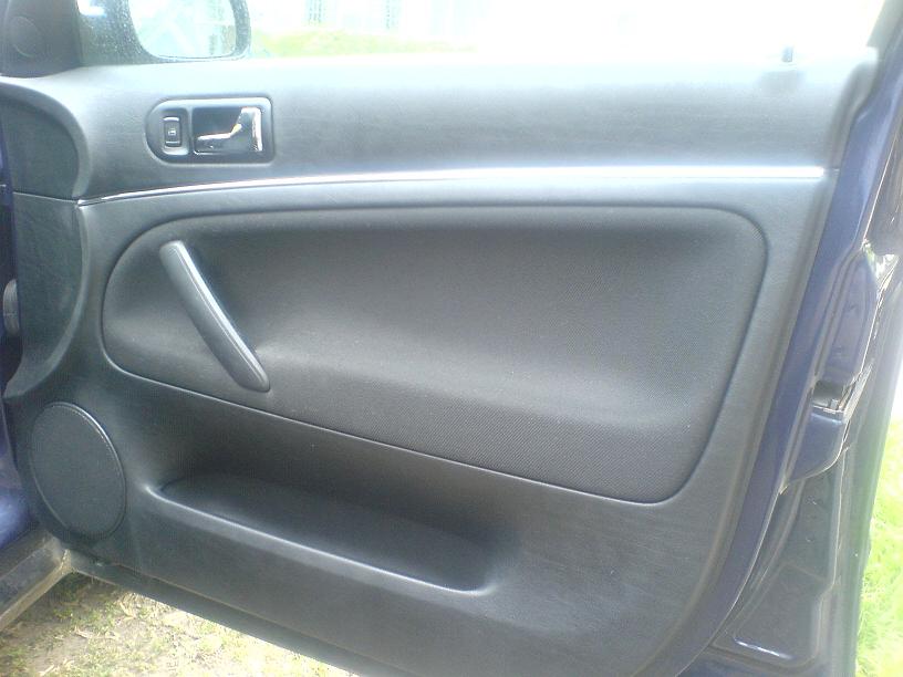

Pai in primul rand teava am cumparat-o din Praktiker, de 4mm, am format-o dupa bord, respectiv usi, apoi am cositorit niste cleme pe ea din sarma de cupru de 2mm latita cu ciocanul ca sa fie mai usor de indoit. Le-am lipit cam din 25 in 25 de cm. Forma lor e esentiala insa. In timp ce pentru bord a ramas doar sarma dreapta, pentru usi are forma unui carlig, pentru ca altfel nu stau. La urma am taiat fasii de 15mm de folie oglinda si am lipit-o pe fiecare ornament.

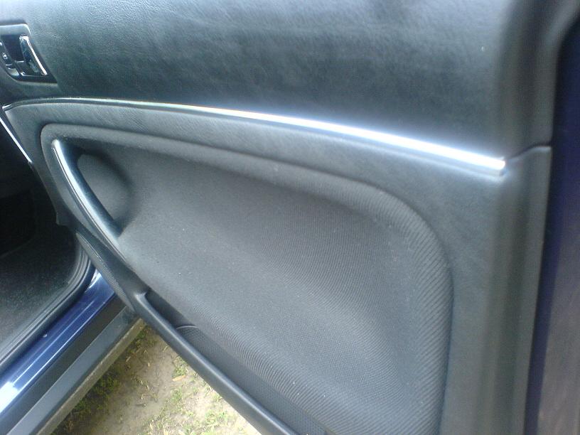

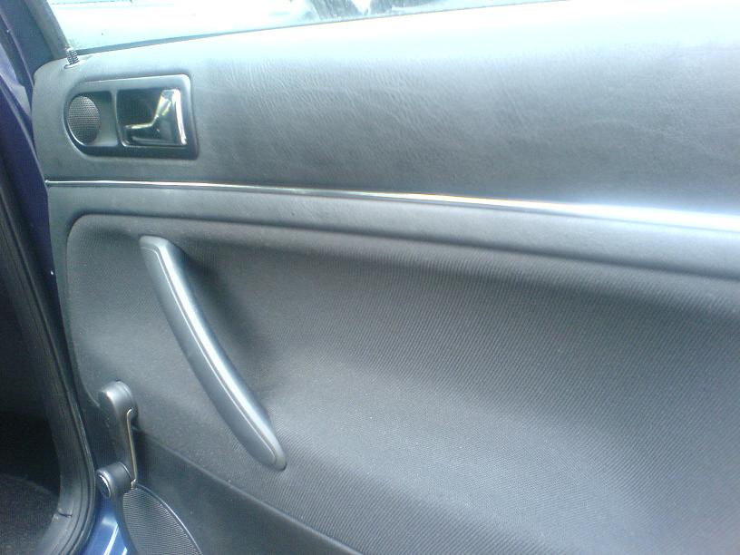

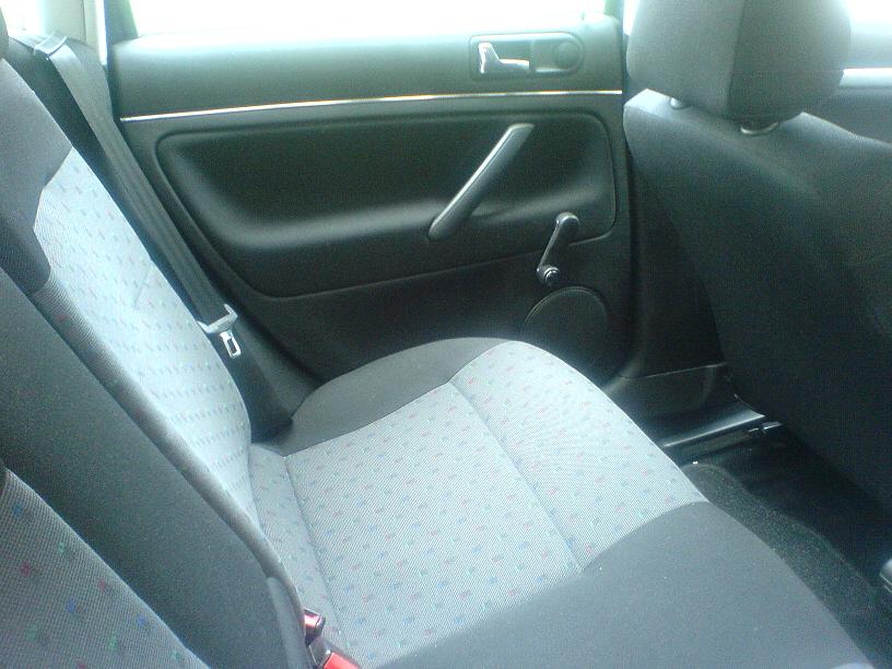

Salut! Pt cine vrea sa puna in interior bandou cromat gen w8 style, mi-am pus eu..ttrebuie banda cromata de 6 mm, iat pt tot interiorul sunt necesari cam 4,5 m (mai ramane putin). La capete am lipit cu picatura. Am mai pus de asemenea pe stopuri banda cromata mai plata (12mm). Toata banda am luat-o din vitan. Cum vi se pare? E prea tiganesc? :)
Foarte tare! Chestia asta am facut-o si eu luni si tot intreb de atunci pe toata lumea daca e bine sau nu. Eu zic ca da bine, oricum ceea ce este in limitele originalului e ok.
Andricei, toata stima pentru munca depusa. Interiorul arata foarte bine. Dar da jos banda aia de pe stopuri. E pacat de Highline-ul tau. :icon_thumright:
Vorba lu' Nea Vizanu' "ceea ce este in limitele originalului e ok".
Sper ca nu te-ai suparat.
Multumesc c o s m i n :) N-a durat asa mult, am patit mai greu cu lipitul la capete, dar imi place cum a iesit. Referitor la stopuri...am zis sa merg tot pe ideea de w8 :)), exista asa ceva pe modelele w8, la noi intradevar pare "taranism"..o sa vad cum le dau jos, oricum stopul din dreapta e croit :) Pt cine vrea sa faca, pt interior nu intra banda cromata mai mare de 6 mm, asta intra fix in acel "scob". Uite cum arata stopul pt berlina original v6 sau w8 cu acea banda. In poze nu mai apare si pt variant dar stiu ca exista asa ceva din fabrica.
http://www.passatplus.de/umbauteile/rueckl...eckleuchten.htm
Aha. Nu stiam asta. In acest caz, imi retrag cuvintele. Ai grija doar sa respecti dimensiunile cromului original. :))

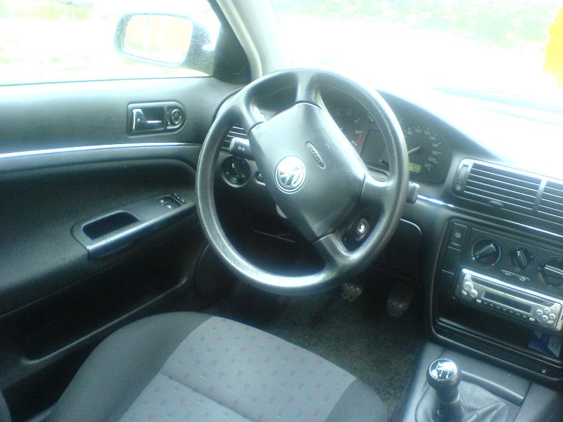

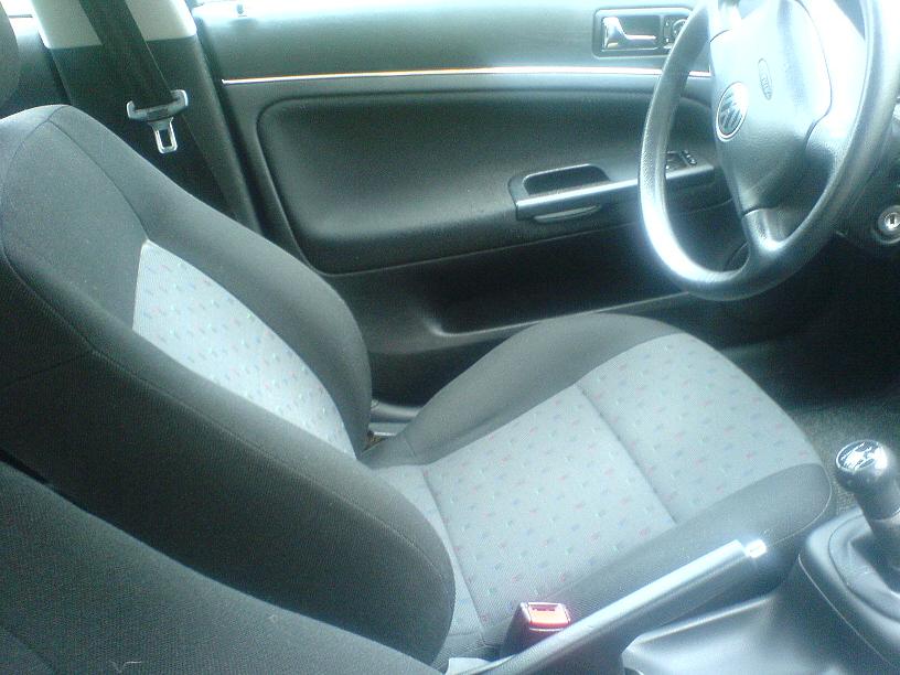

Eu am luat din bazar banda de asia cromata si mi-am facut interiorul cu 10 ron. Are doua luni deja si se comporta foarte bine. Nu vad de ce asa da o caruta de bani sa o iau de pe e-bay.
Incercat si voi si de nu va place, o dati jos...
pune si tu niste poze sa vedem si noi cum ti-a iesit(cum arata),daca tot spui ca ai scapat ieftin
Asteptam sa vedem si noi cum a iesit ca cine stie...
ciprianpaius
Iata si poze

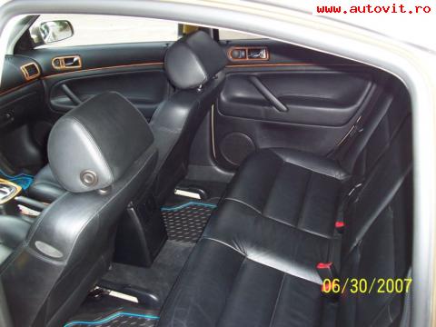

ornamente de genul asta are idee cineva unde se gasesc ?
ciprianpaius ce grosime are banda pusa de tine ?
Chiar a iesit bine la ciprianpaius. Cele din poza pusa de ratonul dau bine pe o masina cu tapiteria bej, ca pe negru arata ca nuca in perete (parearea mea). Tapiteria neagra si gri merge mai bine cu ornamente carbon look sau crom.
