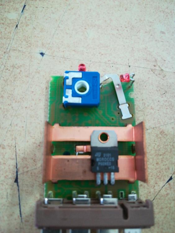

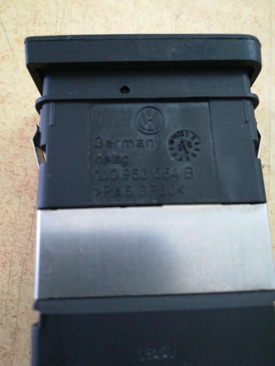

Am desfăcut butonul și are 2 leduri în el. Am facut testul cu rezistenta și aparatul de măsură, când învârt rotita de la 1 spre 5, creștea și valoarea! Sa încerc cu un bec? Cum sa procedez? Mulțumesc d le Florin! Sanatate

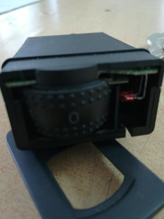

Revin. Asta e unul din butoane. Da, înțeleg ce explicați, d-le Florin. Deci când rotesc butonul, se aprindea încă un led (eu țin minte, se colora în galben). Uita ți poze cu butonul15429719612501372002459779563343.thumb.jpg.29248352ce3851085c05e2b176516e8d.jpg
Dar testul cu becul, cum îl pot face? Am citit tot aici, dar nu prea m înțeles! Mulțumesc frumos
Sunt amândouă roșii... Nu se face niciunul galben. Asta se întâmplă la butonul pt dezaburirea lunetei...
Ok. Am înțeles. Cum as putea sa l verific? Nu am de unde lua altul la schimb? Multumesc

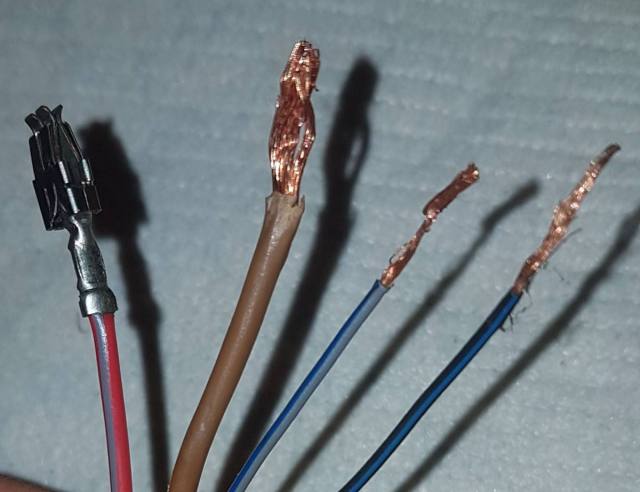

eu recomand sa cositoresti firul si sa spui tub termo peste ca sa tina rigida lipitura. Asa tine la mine deja de ani de zile dupa reparatie.

becul ala nu se face portocaliu. stai linistit. Pai ia-l de test butonul de la pasager sau si ala face figuri. Vezi ce tensiune vine cu rezistenta de la scaun cuplata.
Merci ptr raspuns, Marius. Am probat cu celalalt buton! Scaunul se încălzește, dar nu pot sa mi dau seama dacă funcționează corect! Dar cum sa verific ce tensiune cu rezistenta de la scaun cuplata?? Merci
Tensiunea este irelevanta pentru ca oscileaza in permanenta nu poti sa o consideri referinta si oricum nu prea cred ca ai tu scula adecvata sa masori pulsurile corect si la diferite temperaturi sa iti faci un baseline , cumpara un buton nou si gata.
fata de cum mergea inainte, e mai bine. Daca da, merge corect.

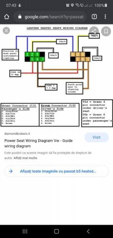

salut ma poate ajuta si pe mine un coleg cu schema electrica la pssat b5 ptr incalzirea in scaune
? Tot am cautat dar nu gasesc . Multumesc
E plin google de ea.... am cautat eu pt tine

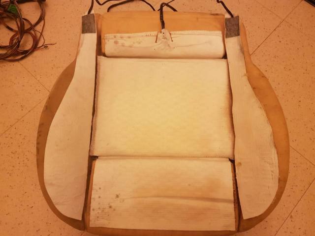

Doresc sa incalzesc scaunele la al meu Golf 4, pentru asta detin cablaj de Golf 4 si rezistente de Passat B5 (scaunele erau din piele)

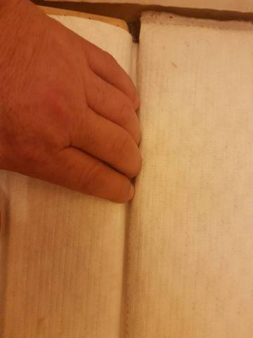

Am o nelamurire cu montajul rezistentei pe buretele respectiv, rezistenta trebuie coborata in santurile alea doua? Pe acolo trece o sarma groasa care intinde tapiteria, oricum nu vad cum as putea sa pun altfel rezistenta pe burete, exclus descusut/cusut pe textila asa cum este ea de origine. Ma gandeam sa nu faca ceva scurt, sau poate exista un procedeu ceva.
Legat de cablaj
-alb/rosu la siguranta 44, este + pentru legatura acolo? sau trebuie adus + de undeva ca siguranta aia (15 ah parca) sa faca legatura de curent spre butoane.
-albastru/negru legat la un loc cu alte fire de aceiasi culoare, trebuie dus la o siguranta anume? daca da, are + linga? sau trebuie adus, care siguranta, ce numar
-maro la masa
-gri/albastru iluminare butoane
Scuze pentru exprimarea de tractorist, sper ca m-am facut inteles cat de cat.

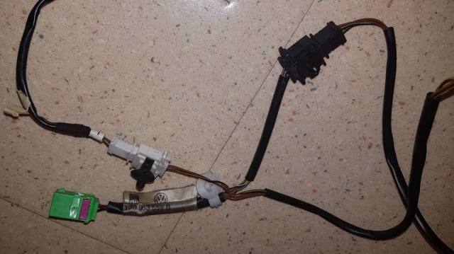

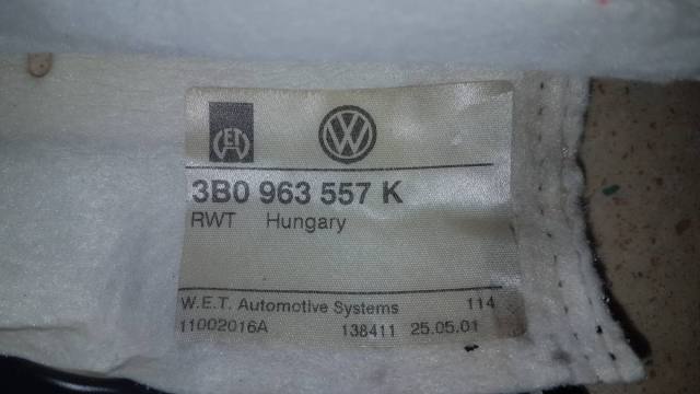

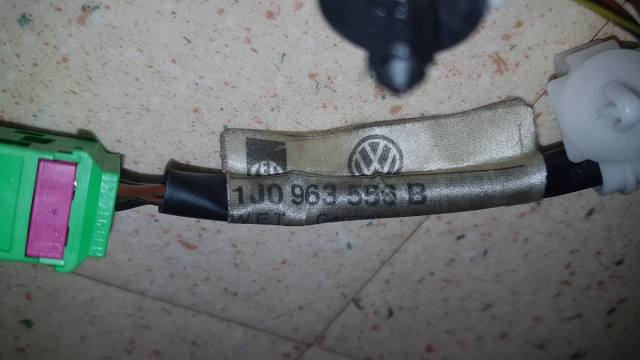

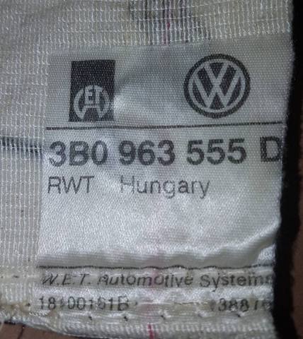

Va rog sa-mi ziceti daca piesele pe care le detin sunt compatibile si daca o sa functioneze corect. Unele rezistente sunt legate in paralel, altele in serie, unele lipite altele cusute, ale mele au fost cusute.
-butoane Golf 4
-cablaj Golf4
-rezistente Passat b5,5 demontate din scaune de piele, legaturi in paralel cred
Toate firele rezistentelor galben/negru se unesc intr-un singur fir, la fel si cele maro. Rezistenta de la sezut pe linga cele doua fire, galben/negru si maro, mai are un fir negru/alb si unul maro/negru. Cu toate astea pozitia si culoarea firelor corespund la nivelul prizelor.
Rezistentele lipite in cateva puncte cu putin prenandez pe burete, cat sa stea ele pe pozitie cand montez husele este ok?
Ceva poze mai sus.
Modificat de Bica_Lucian
Da, le poti fixa cu si cu ce vrei
