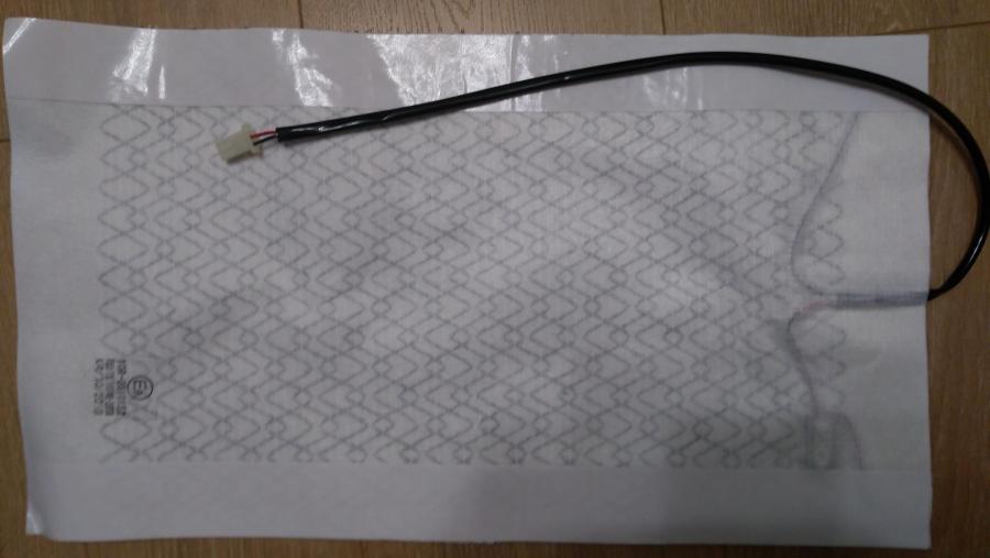

Am cumparat 2 perne cu carbon si arata astfel
Am observat ca intr-unul dintre colturi, respectiv cel din dreapta jos in imaginea de mai sus, fiecare dintre cele 2 perne are câte un releu ce intrerupe rezistenta când temperatura creste peste o anume valoare. Am testat acest lucru cu un ohmmetru si cu un fön cu care am incalzit releul. Eu vreau sa folosesc pernele, legate in paralel, cu butoanele OE, montând si termistorul din pernele originale in perna sezut. In acest caz nu ar trebui sa indepartez cele 2 relee din pernele cu carbon si sa pun un strap in locul lor?
Pot functiona aceste perne normal cu butoanele OE, daca nu se indeparteaza aceste relee, fiind inlocuite cu un strap?
In poza de mai jos am incercat sa fotografiez releul de aproape, insa nu a iesit asa de bine precum ma asteptam.

Eu zic sa le lasi acolo, sunt un safety feature cred. sa nu iei foc in caz ca se defecteaza ceva la butoane si se alimenteaza non stop.
Cred ca ceva bimetal, nu releu.
Da, asa este m-am exprimat gresit nu este releu ci un bimetal probabil sau ceva asemanator cu rol de protectie in cazul in care dintr-un motiv oarecare, pernele se incalzesc excesiv. Am vorbit la telefon si cu colegul @F l o r i n care mi-a confirmat si el ca aceste componente trebuie lasate la locul lor in perna, nu influenteaza functionarea normala a pernelor cu carbon, legate pe circuit cu butoane OE.
In concluzie pentru cei care vor sa inlocuiasca pernele OE (legate in serie, sezut si spatar), cu perne cu carbon, trebuie urmate punctele de mai jos;
- pernele cu carbon se leaga in paralel, fiind necesara modificarea cablajului de sub scaun,
- in perna sezutului trebuie inserat un termistor 10Kohmi NTC, fie unul nou, fie mutat cel din perna OE,
- sistemul de protectie (bimetalul) din fiecare perna cu carbon , nu se indeparteaza, se lasa la locul sau pentru siguranta in functionare.
Modificat de Remus66
Pernele sunt dedicate masinilor care au la incalzire ON/OFF (asa am pe dokker de ex) si merg pana la o anumita temperatura dupa care sunt intrerupte de acea protectie...
Avand in vedere  ca nu esti primul care monteaza aceste perne inseamna ca temperatura ceruta de treapta 5 este mai mica decat temperatura la care declanseaza protectia si functioneaza ok...

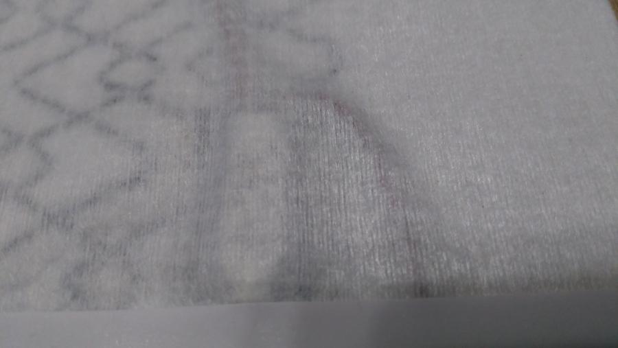

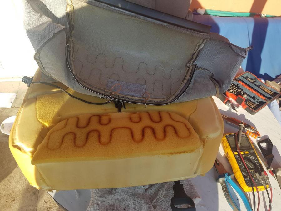

Buna. Am si eu o problema cu incalzirea in scaune. Am o portiune arsa dupa cum se vede si in poze. Initial am vrut sa anulez zona si sa mearga restul dar cineva a zis ca asa o sa mi se arda si restul pentru ca scade rezistenta. Este adevarat sau pot sa elimin portiunea?
Am vazut ca este pe piata in china fir pentru incalzire,puteti sa imi recomandati nu stiu de ce diametru trebuie am inteles ca ar avea si rezistente diferite.Eventual un link pe pm daca se poate cu fir sa imi refac eu zona afectata. Multumesc.
eu zic sa nu faci chestii din astea. Decat sa dai 20 de lei pentru fire si sa muncesti pana nu mai poti sa refaci o rezistenta care probabil se va strica din nou, mai bine cumperi o perna noua si o montezi si gata.
Spiridusulverde
Am inteles. Tocmai ce am vorbit cu un user de pe forum ce vinde incalzire.O sa comand sa fie treaba buna. Multumesc de sfaturi.

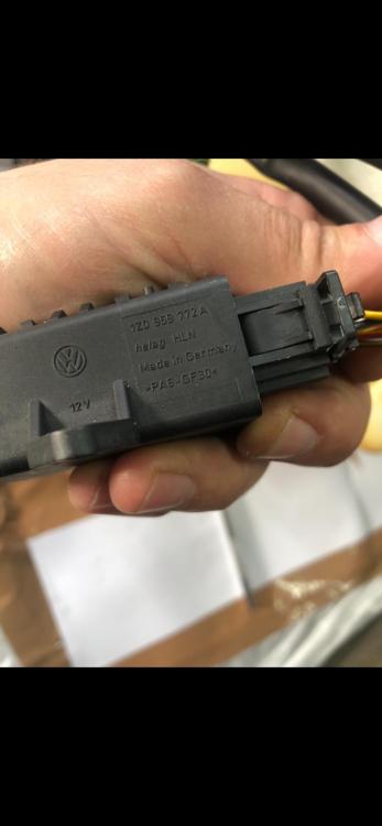

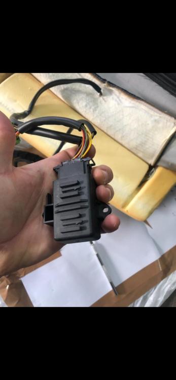

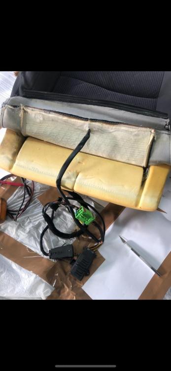

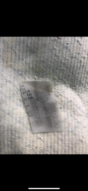

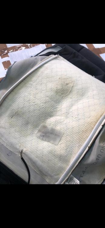

Salutare. Am un polo 9n 2002 cu incalzire scaune oem, cele cu sezut cu rezistente si pe “aripioarele” laterale si cate un modul sub fiecare scaun. Am achizitionat din dezmembrari tapiserie cu incalzire oem, alt model, incalzirea pare din carbon si este cusuta in tapiserie, nu lipita pe burete. Butoanele sunt identice insa instalatia electrica difera putin. Au un singur modul, cred ca este folosit pt ambele scaune. Din ce am apucat sa vad astazi putin, cele doua rezistente par a fi legate in parale, nu in serie cum am pe masina. Am masurat si alimentat rezistentele, am obs ca variaza rezistenta lor cand misc cu mana pe ele. Chiar am gasit intrerupt un traseu care pare a fi din niste atze negre, probabil fibra de carbon. Miscand de acel loc unde e intrerupt, rezistenta varia. Insa se incalzeau oricum. Le-am alimentat direct la o sursa variabia, intre 8-12 v.
Intrebari: sunt intr-adevar in paralel rezisentele de sezut si spatar pe fiecare scaun? Pt a inlocui pe ale mele dar sa pastrez instalatia de pe masina cu cate un modul sub fiecare scaun, trebuie sa le leg in serie sau paralel? Sunt incalzire de carbon?
Atasez poze cu scaunele achzitionate (fara cadrul metalic pt a nu creste inutil costurile de transport, urmand oricum a fi cusute spatarele deoarece au fost sarite airbagurile si au venit din alta tara)
1ECD74AF-C640-4A31-8B63-104D949E88DD.jpeg03E185B8-E0C6-4864-891B-812C06E604C3.jpegD770FD88-4B31-4873-8852-6088E55221C7.jpeg878AA63E-2653-4CA8-A077-24B320439085.jpegD4128609-3BBF-4CD9-8A86-AD212C8B5418.jpegCE36D46C-2211-41A7-BAED-943F96377B6B.jpeg
da, sunt de carbon. Nu imi mai aduc aminte valoarea rezistentei celor de carbon, dar verifica cu aparatul de masura si compara cu cele originale. In functie de asta, le legi. Daca diferenta nu este mare , le legi precum cele originale.
cele cu nichelina se leaga in serie, cele cu carbon se leaga in paralel. curentul consumat de un scaun trebuie sa fie in jur de 4 Amperi.
La sezuturi rezistentele sunt de aprox 80 si 50 ohmi, la spatare mai putin, nu mai retin, sunt la tapitat acum. Insa ce m-a surprins este ca variaza rezistenta in timp ce misc de plase. Nu stiu daca este normal. Dar clar se pun in paralel pt a scadea rezistenta pe fiecare scaun.
nu au cum sa aiba valoare asa de mare, cele OEM au 2-3 ohmi. cele de carbon au vreo 8.
