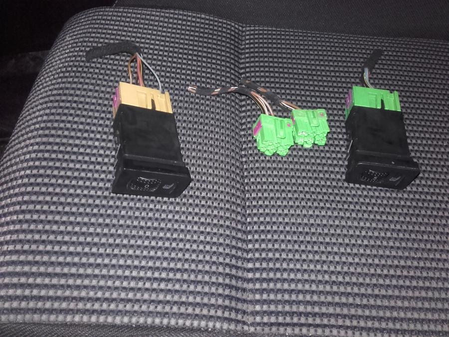

Am luat butoanele...mufele...si vreau sa fac schema cat mai aprope de adevar (original) :))

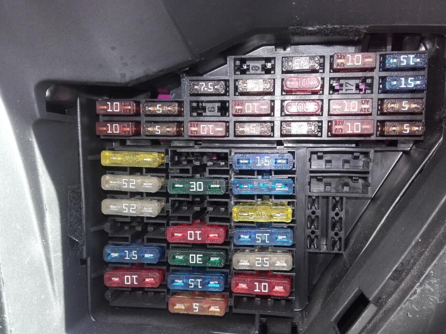

Alimentarea permanenta de la panoul de sigurante pe siguranta separata
alimentarea de comanda de la o siguranta ce are curent doar dupa contact.

As vrea totusi sa le leg unde le-au legat si cei din fabrica...chiar daca demontez mai mult sau intra mai mult conductor...si sa intervin cat mai putin pe instalatia existenta...
Exact pe unde am scris mai sus....

#30 unswiched power-mai exact in panoul de sigurante este vorba de F44 care la randul ei se alimenteaza din rigleta 30a

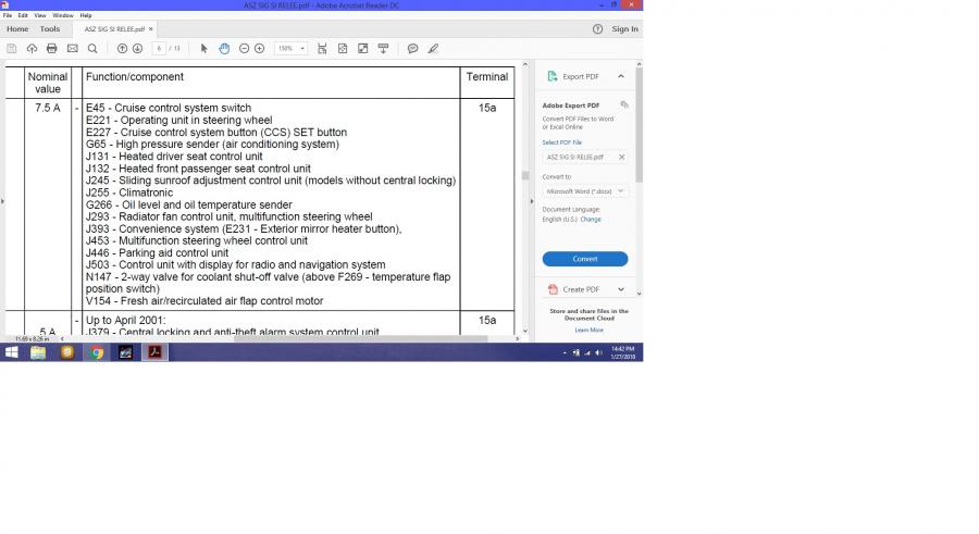

20180127_134344.thumb.jpg.4e9f94b2d04bb04b70fce768ef423570.jpg20180127_134602.thumb.jpg.d40f987f518ba4755b3d461fa06d8b0b.jpg
# 75x swiched power-este de fapt siguranta F5 alimentata din 15a
# seat ground- nu prea exista...in schema toata firele de masa se duc in G202
