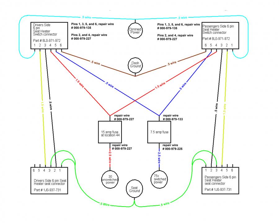

salutare, are cineva schema electrica de la incalzire ? sau stie cineva unde bine firu negru cu albastru de la butoane?
LA o siguranta cu curent dupa contact, la sig 5 de 7,5A.

Subscriu si eu la intrebarea colegului. Problema la mine este ca nu este trasa instalatia de la scaune la ... instalatia masinii (nu stiu cum sa ma exprim sa ma intelegeti). Adica in mufe am cabluri trase, scaunele sunt cu incalzire (am mufele) dar nu sunt legate intre ele :banghead: . Gasesc pe la dezmembrari acele parti din instalatie de care am nevoie?
poftim o schema simplificata
eu am luat toata instalatia dupa masina cu tot  cu mufe  , mai bine cauti toata instalatia  ai mai putin de lucru si iese ca de fabrica

1. ca sa verifici butonul, permuta cele doua butoane intre ele, vezi daca se muta problema sau tot asa face
2. am postat schema simplificata mai sus - verifica daca le-ai legat bine

Acest postul meu de mai sus l-ai citit ? are tot ce iti trebuie - v-am postat o schema simplificata
