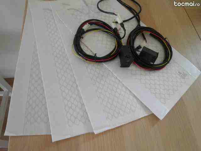

Avand in vedere ca nu imi functiomeaza incalzire a in scaune ma gadeam sa pun alte perne de Carbon.Am gasit la colegul baracuda kit incalzire scaune carbon.Acum vine intrebarea : e plu&play schimbul pernelor / trebuie alte improvizatii?
post-34423-0-22671300-1417257956_thumb.j
Trebuie sa mai adaugi cate un termistor de 10kohmi pe pernele de la sezut ca sa functioneze butoanele OEM.
