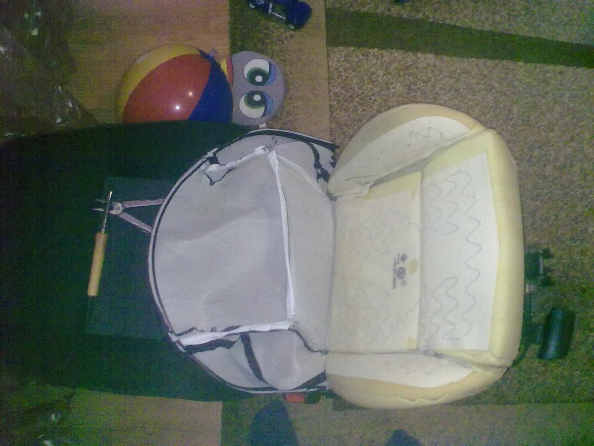

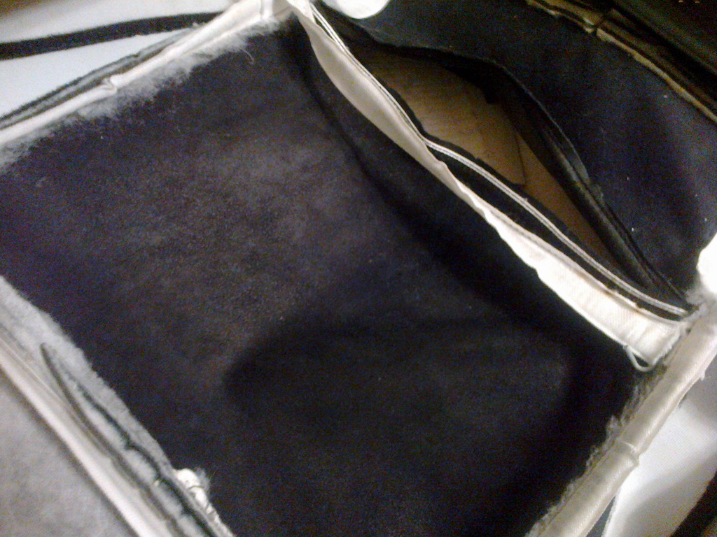

Okey, am desfacut scaunul. Are rezistenta din "carbon" care este prinsa de tapiterie.
Cei care a-ti reparat astfel de sisteme cum lea-ti desfacut pentru diagnosticare? Daca ma apuc sa desfac din cusaturi se desface tapiteria in bucati.

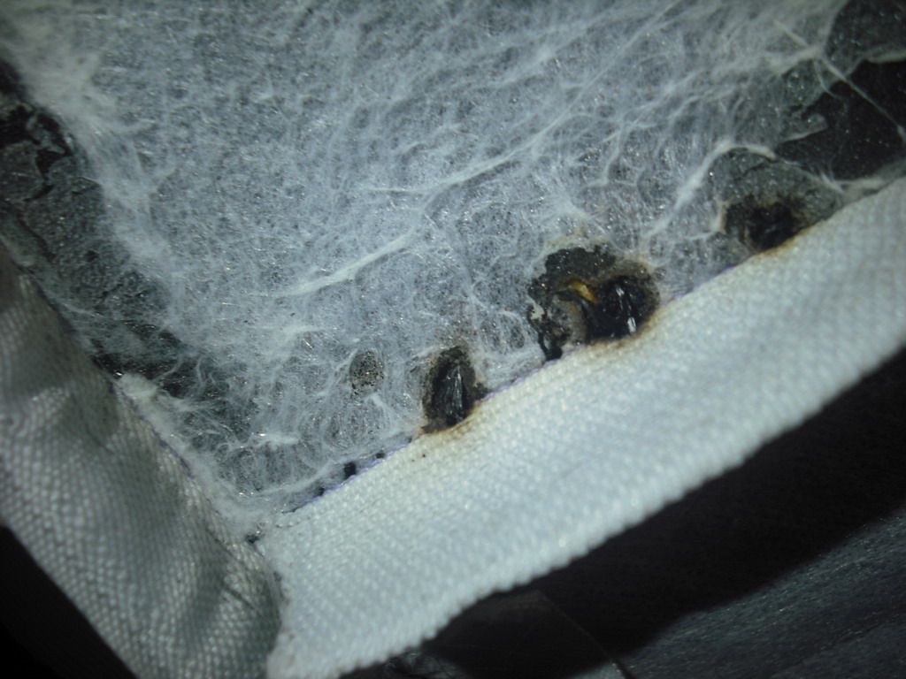

Oriunde vezi arsuri acolo firul a fost sugrumat/topit/ars ... Cam multe gauri la tine, la colegul unde am montat a fost doar 1 arsura care s-a rezolvat relativ usor.
La mine unde sunt gaurele este intrerupt firul de carbon. Tu ce fire spuneai ca ai unit?

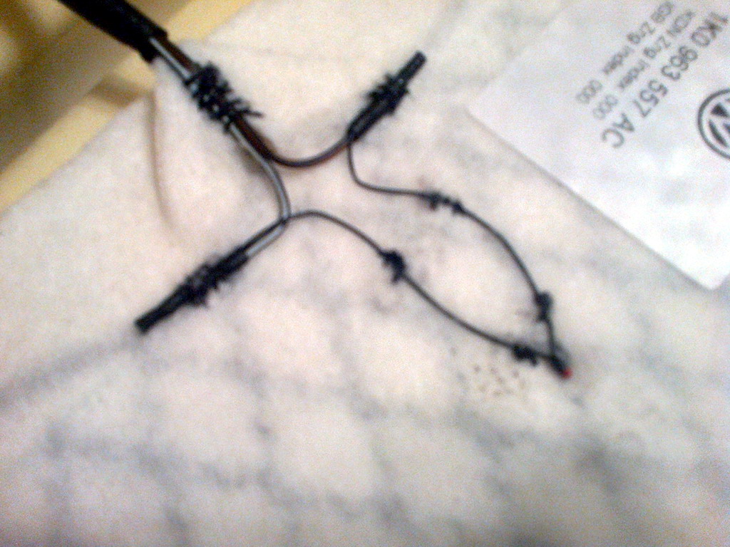

Urmarind cu atentie firele care intra in perna de incalzire am observat ca doua merg la termistor, iar doua se continua cu firele aurii din poza. Ce reprezinta aceste firele aurii? Din cate am reusit sa imi dau seama inconjoara conturul sezutului si atat, pe mijloc fiind doar ochiuri de plasa din firisoare de carbon.
post-14520-0-10254700-1359396553_thumb.j post-14520-0-45983100-1359396583_thumb.j
Am impresia ca difera instalatiile de la scaune cu tapiterie la cele cu piele. Vad ca este mult mai fina decat cea a colegului.
Ca idee pe scaunele colegului era ca cea din poza si singura arsura o avea intre sezut si suportul lombar, exact cum ti-am desenat in poza ta. Fiind mai groase firele le-am tras puuutin unul spre altul, le-am innadit/izolat si merge brici. Din pacate la tine este mai fina si din cate vad in poze ai mai multe gaurele. Hmmm.... nasol ....mai bine cumperi instalatia noua (desi s-ar putea sa fie cam mult) sau te chinui sa gasesti alte scaune pe la dezmembrari.

Am revenit. Intre timp am comandat rezistenta incalzire oem de la DanuAL caruia vreu sa ii multumesc pentru promtitudine si pentru rabdarea de care a dat dovada la toate intrebarile mele. Rezistenta cumparata este de spatar (de golf V dupa cod) si este cu doar doua fire, eu avand 4. Firele de la rezistenta au aceleasi culori cu firele de la rezistenta mea stricata. Pentru a rezolva problema cu "patru fire" am scos termistorul oem de pe rezistenta mea stricata si l-am atasat la noua rezistenta.

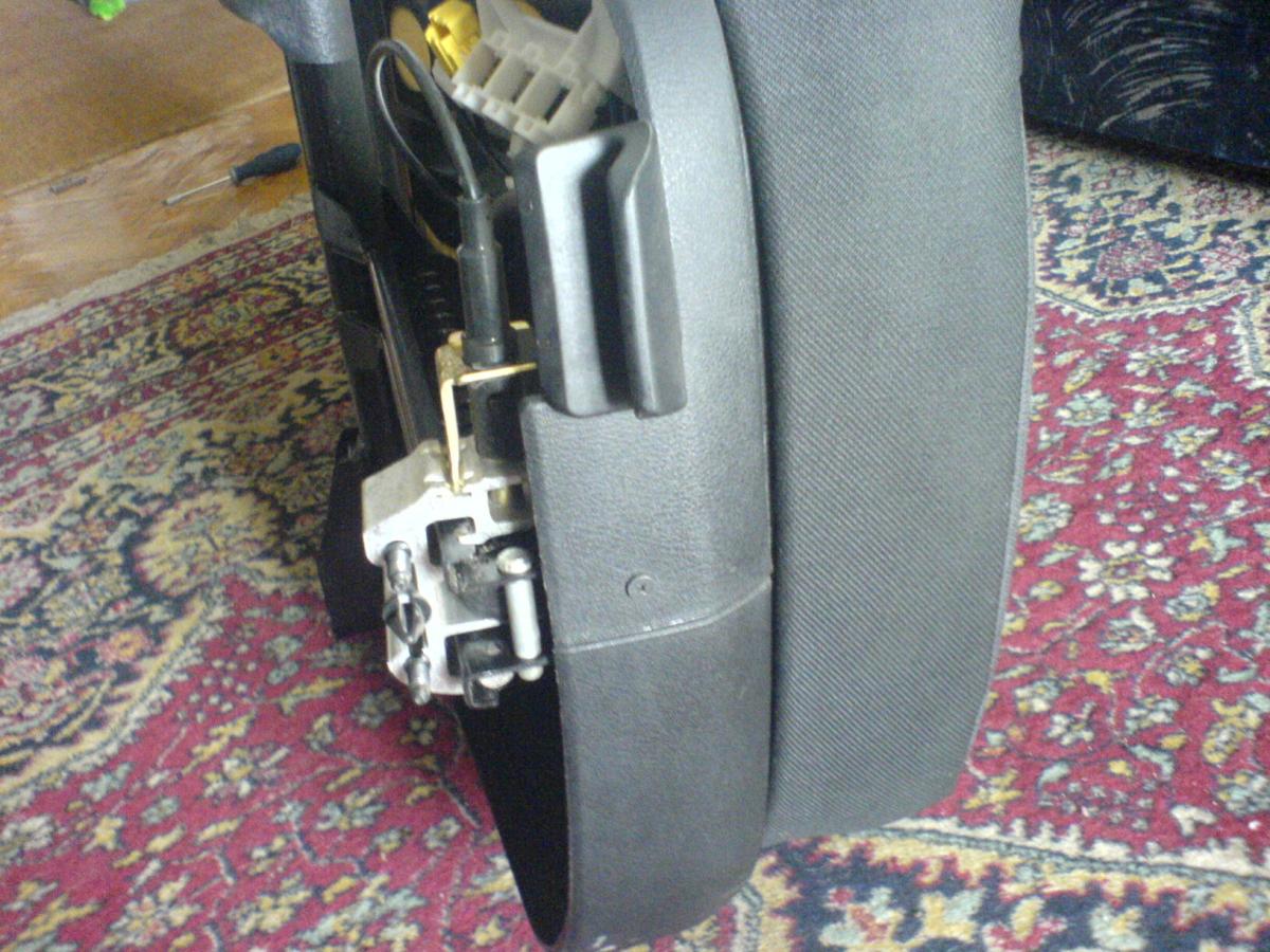

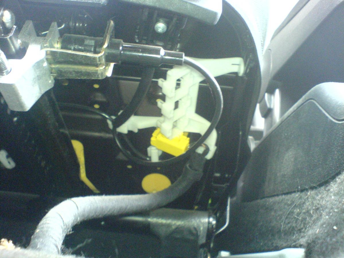

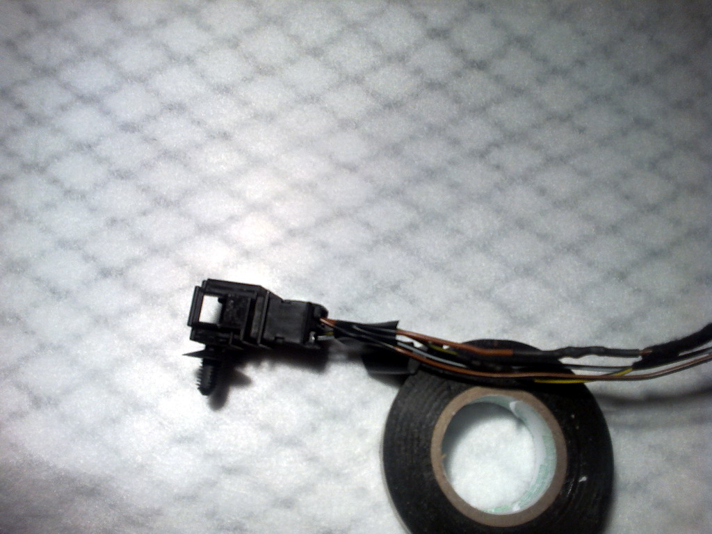

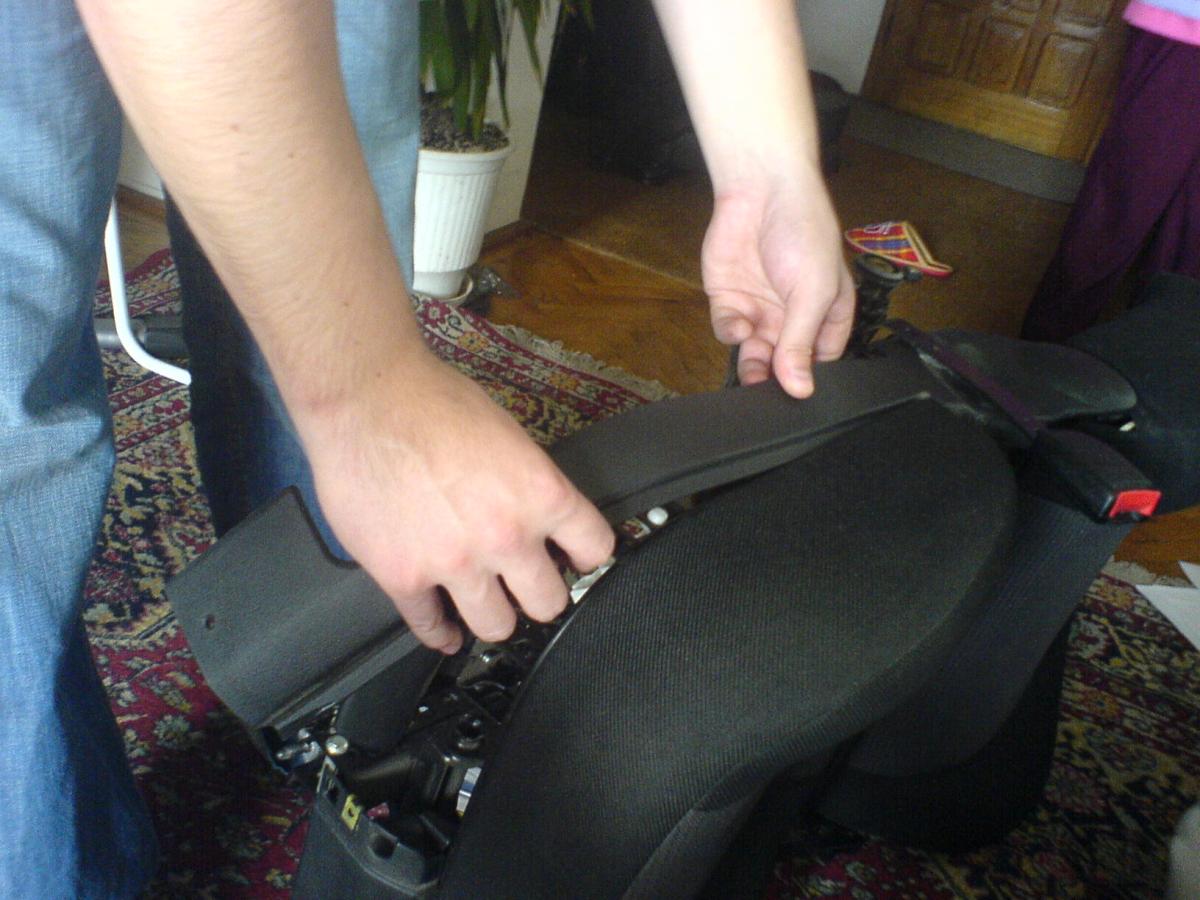

Da ar putea sa mai existe si varianta asta ca la mine.siguranta din scaun arsa sau intrerupta.La mine a fost intrerupta.Am dat scaunul jos cu o cheie inelara sau tubulata de 13 desfaci surubele alea 2 de sub scaun din fata,iei plusul de pe baterie jos,astepti 15 min dupa care scoti mufa de la airbag si de la incalzire scaun.desfaci plasticile,dai jos tapiseria si vezi unde e buba.daca e intrerupt lipesti cu un pistol de lipit izolezi cu banda adeziva de bumbac alba pui totul la loc si gata,sper ca am fost de ajutor si nu am raspuns prea tarziu la acest topic.Spor la treaba!

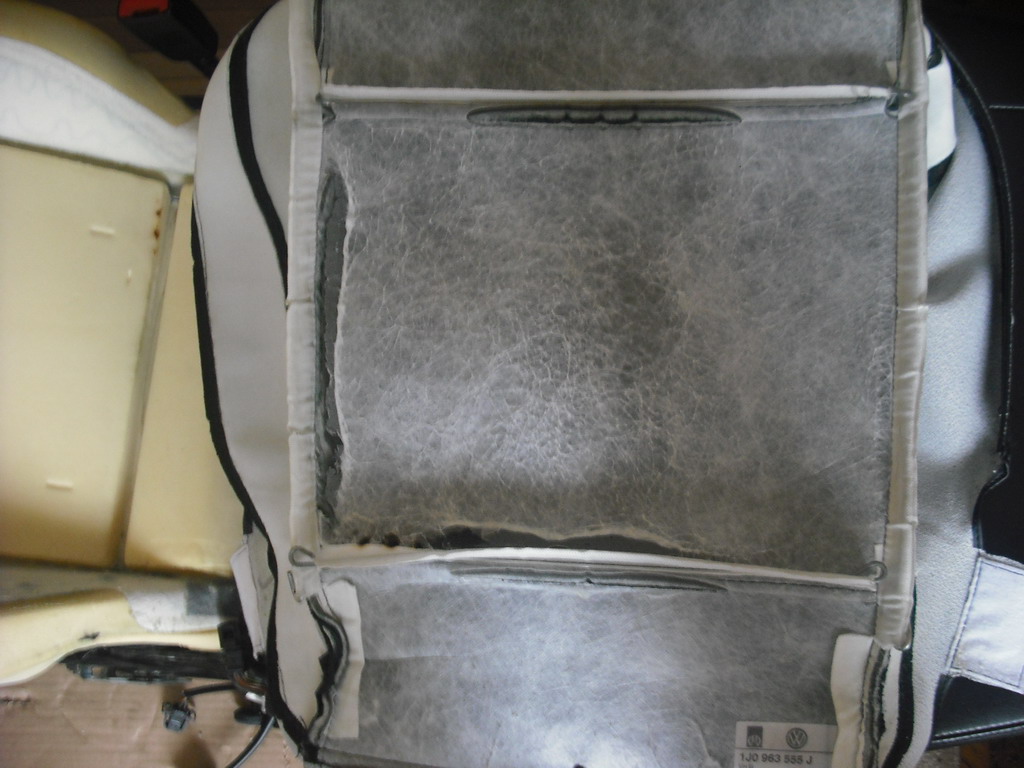

Astazi odata cu venirea soarelui si a vremii frumoase am profitat si am dat scaunul cu probleme jos .. ca pentru prima data si speriat de indea ca o sa fie munca "grea" .. a durat vreo 30 - 40 min ..
S-a gasit problema era intrerupta odata pe la o aripioara si odata pe mijloc unde exista o siguranta (o pastila) !
Cositor - Varnes - Izolier   Rezolvat !
