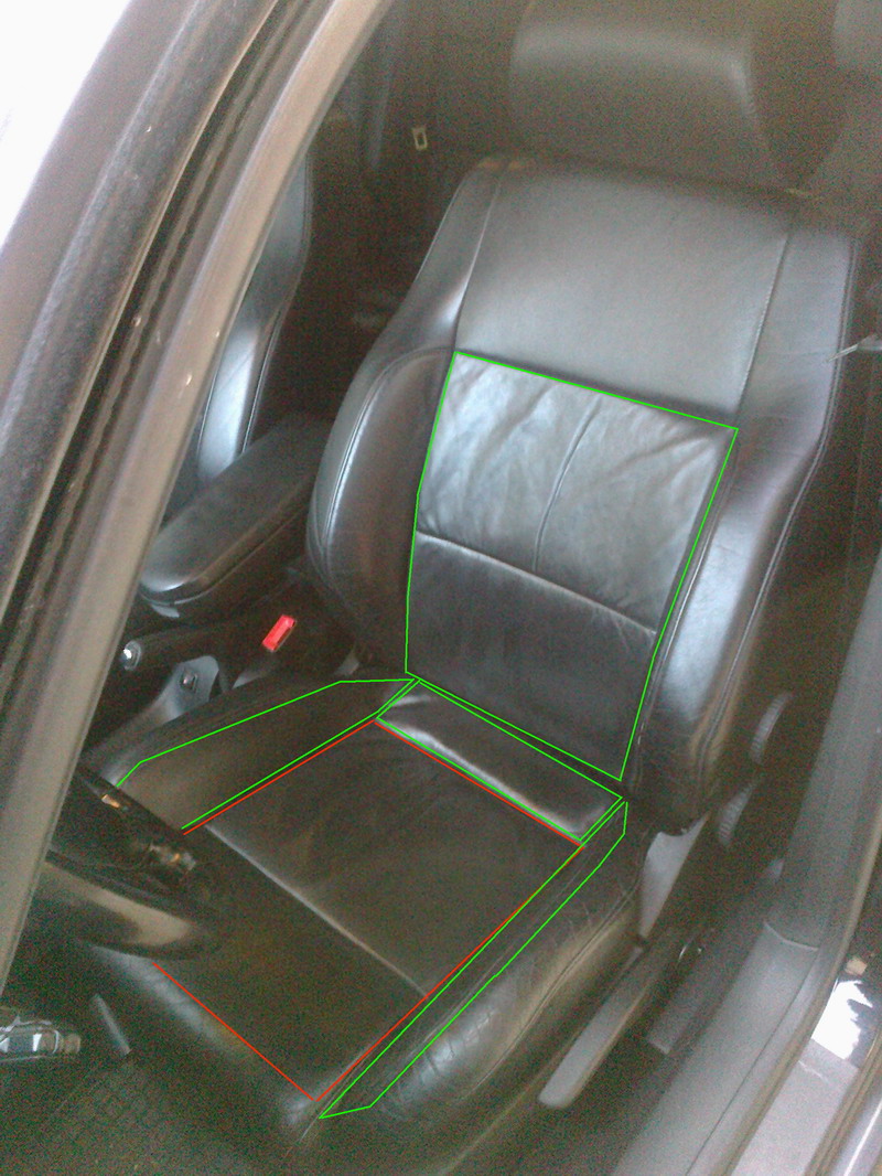

Detin un golf IV cu tapiterie din piele si mai nou am o problema cu incalzirea: spatarul, o bucata din sezut si aripioarele laterale la sezut se incalzesc, mijlocul nu.
Am atasat o poza cu modelul scaunelor, am marcat cu verde partile care se incalzesc si cu rosu partea care nu functioneaza.
La masina unui prieten care are tapiterie normala stiu ca toate rezistentele din scaune sunt inseriate. La mine presupun ca sunt in paralele daca functioneaza pe bucati.

Nu vad de ce ar fi in paralel, instalatia e aceeasi. Poate au fost ele "tiganite" de cineva.
LA cele cu tapiterie din piele sunt in paralel. DAr nu are cum sa functioneze acea parte mica din sezut.
Modificat de Al Bundy
Nu stiu daca are sau nu cum functioneze acea parte, cert este ca se incalzeste. Doar zona delimitata cu rosu ramane rece.
Poza este de la scaunul cu probleme de la masina mea, delimitarile fiind facute dupa ce am constatat ca se intampla in realitate.
Modificat de virus
cred ca fara sa desfaci tapiteria si sa verifici continuitatea pernelor nu ai cum rezolva.
Cam am montat scaunele electrice la un prieten pe Golf4, cel care i le-a adus zicea ca se incalzeste mai greu sau deloc scaunul soferului. Drept urmare am desfacut tapiteria scaunului la sezut si am constatat ca in zona marcata de mine cu albastru avea firul ars si intrerupt. Am unit firele, izolat si acum totul merge ok. In acea zona vin oarecum stranse de burete firele ce trec intre sezut si laterala, posibil si la tine sa fie aceeasi problema.
