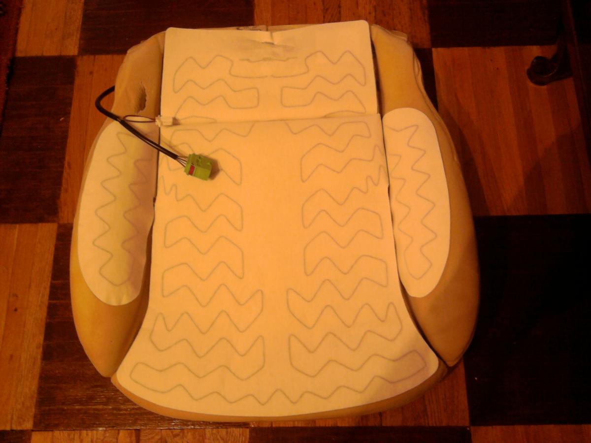

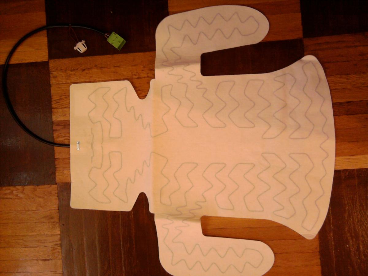

Mi-am cumparat rezistenta noua la sezutul scaunului sofer, dar nu o pot monta fiindca nu stiu sa dezlipesc de pe burete rezistenta veche.
Stie cineva cum se face ?
Incalzesc cu un feon ?
Multumesc anticipat.
post-76471-0-75937400-1344179601_thumb.j
post-76471-0-95539900-1344179618_thumb.j
Se trage de ea cat mai il lung ca sa nu se rupa mult burete. DAr , daca tot ai luatr pe original, trebuia sa iei si buretele ca vad ca e cam rupt.

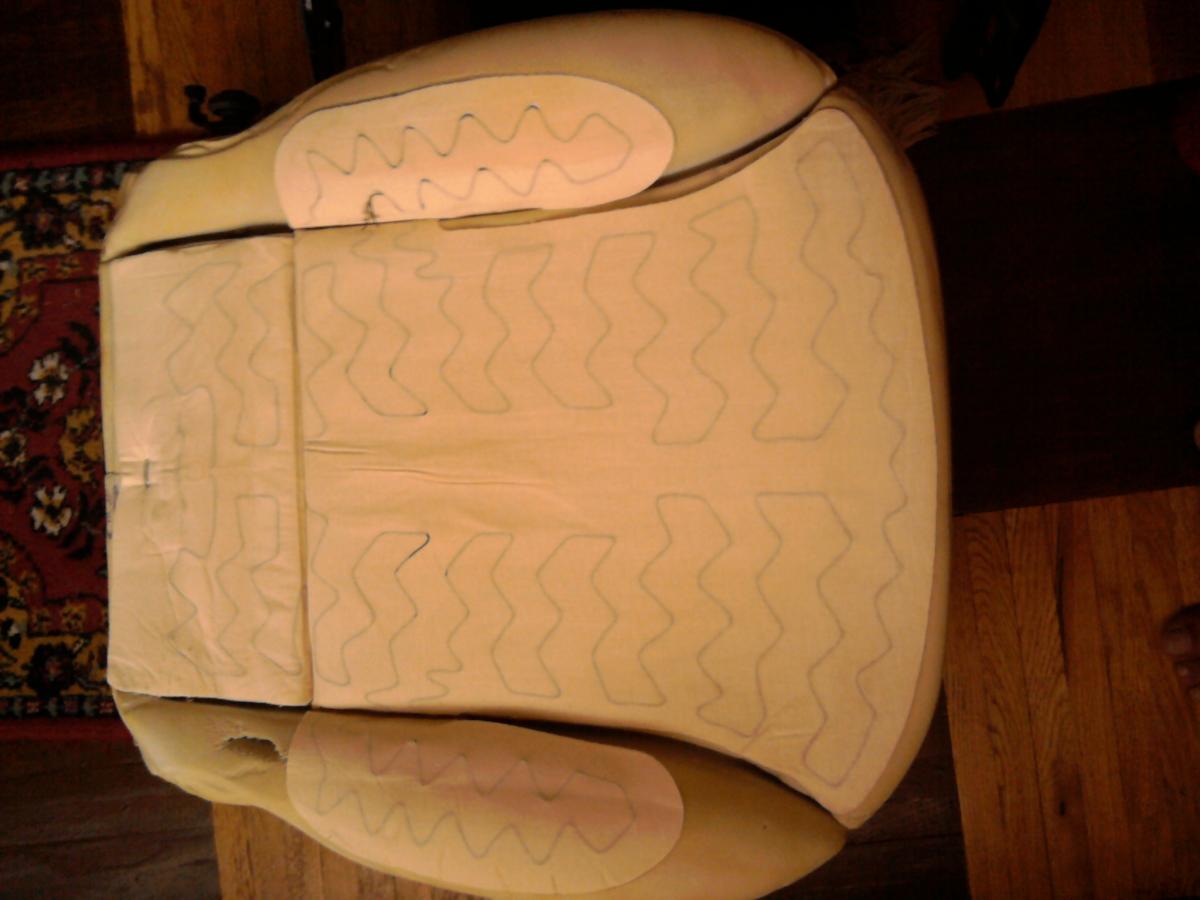

FlorentinPavel
Am reusit sa o dezlipesc, am incalzit cu feonul si am tras de ea in sens invers, paralel cu buretele, nu in sus.
Am si montat rezistenta noua, sunt foarte multumit ca s-a asezat perfect pe locul celei vechi.
Buretele are o mica ruptura, acolo e un umar de fier din suportul buretelui, nu ma deranjeaza fiindca e singura ruptura, daca stiam de ruptura dinainte comandam si buretele, asa o sa-llipesc cu prenadez spray care lipeste burete pe stofe.
Multumesc de raspuns.
Stima.
post-76471-0-98941500-1344193236_thumb.j
da, si mai aplici ceva burete subtire sau panza, sa tina grupat buretele.
