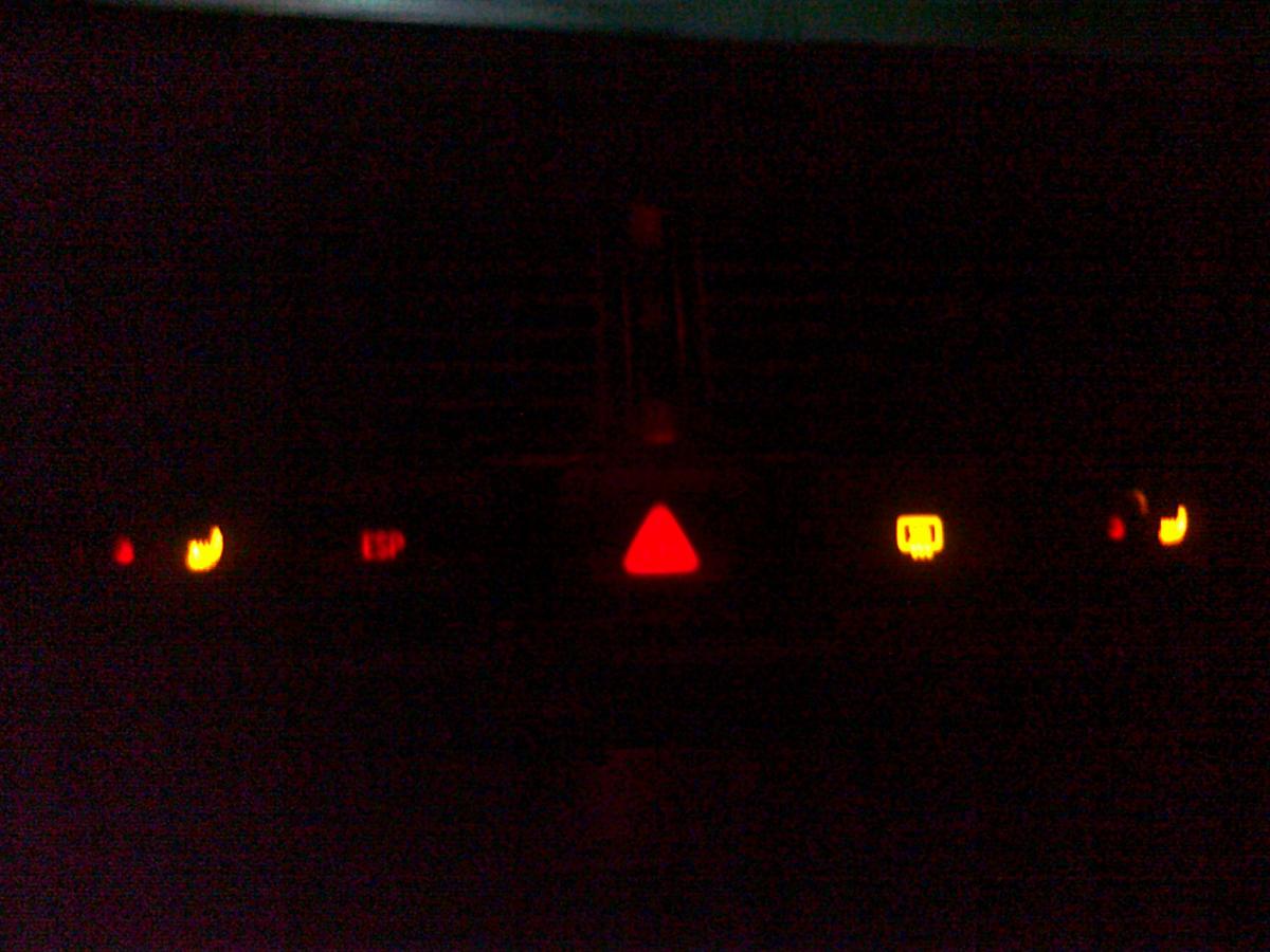

Din pacate nu am gasit led transparent la 12V, n-am gasit nici macar transparent la 3V asa ca am folosit doua leduri de culoare galbena de 3mm. Initial am pus led de 5mm polizat in cap dar nu lumina deloc(probabil pentru ca era de culoare galbena si prin pilire mai rau i-am facut) si era si foarte inghesuit sub ledul rosu. Cu cel mic de 3mm am reusit. Rezultatul este multumitor dar lumina nu este dispersata pe tot semnul scaunului. Cand voi gasi leduri bune le voi inlocui. Revin cu poze diseara dupa ce se lasa intunericul.. Multumiri hremus pentru schema si explicatii !!

Dupa indelungi cautari am gasit vestitul led de 12V !! :icon_bounce:
