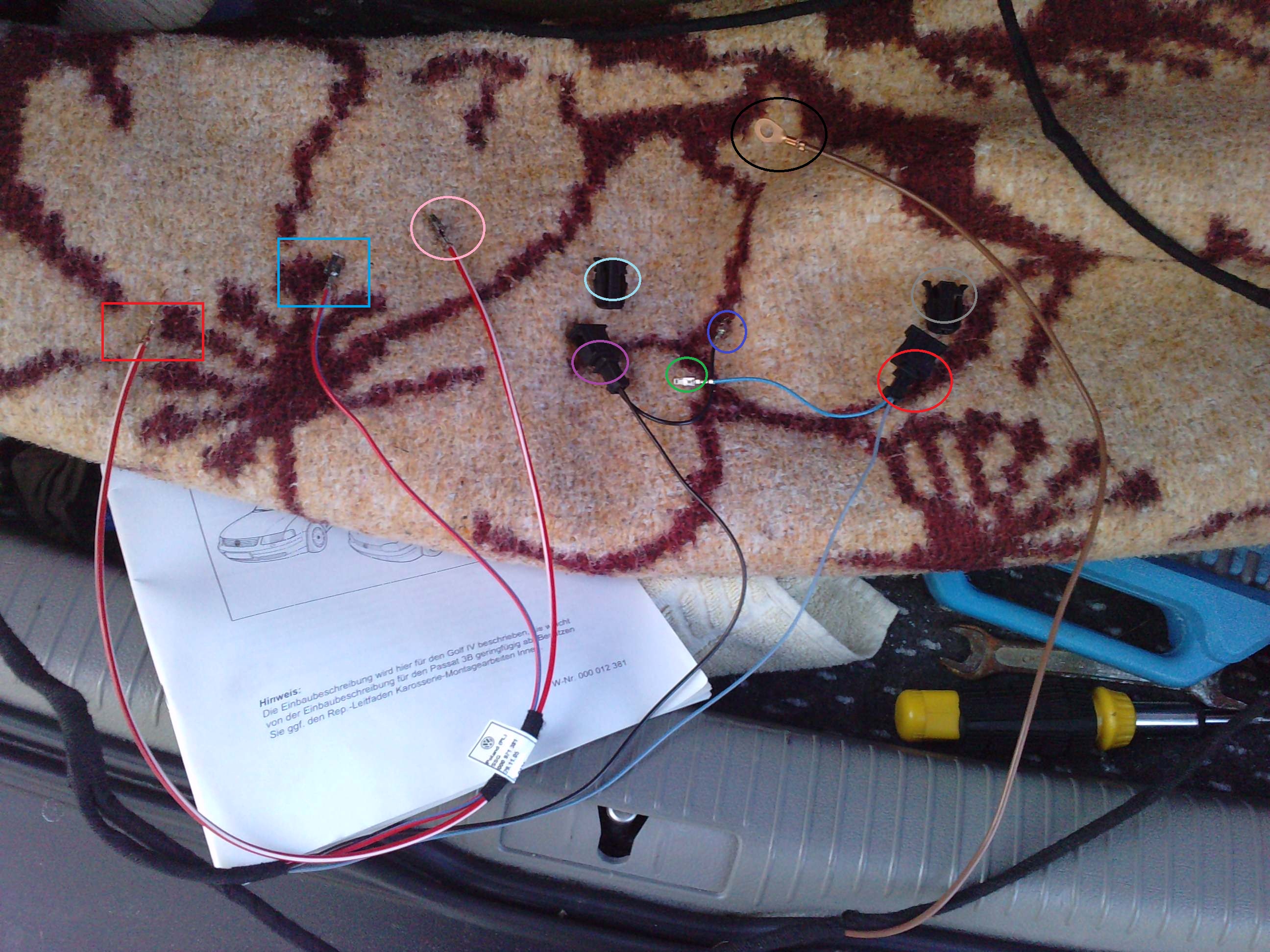

unde trebuie sa leg firele din poza?
-patratul rosu am inteles unde vine legat sub releele alea multe este un surub(30) si vine acolo,
-cercul negru vine prins intr-un surub de pe stalp de la sofer in partea de jos
-cercul verde il pun in locul liber de unde am scos firul din blocul de lumini
-cercul gri il pun in capul firului care l-am scos din blocul de lumini
-cercul rosu il unesc cu cercul gri
restul?

CAm la fel faci si cu cel roz, doar ca folosesti firul sw/bl de ;la siguranta SC5.
Patratul albastru si cercul roz le infigi in 2 locasuri pereche din panoul de sigurante, preferabil in poz 44 sa fie pe original.

cercul albastru ma intereseaza unde il bag ? tot in blocul de lumini scot de pe acolo vreun fir si introduc pe asta sau in alta parte? prin carte spune k sa-l bag intro sigurantza 5 ceva de genu asta sa scot de pe acolo un fir. si patratul albastru si cercul roz le bag in tabloul de sugurante la 44?
PAi daca asa scrie in carte ... Si parca asa am zis si eu mai sus.

care vine in stanga si care vine in dreapta, montate in locasurile alea din bord?

MAi tata, vezi ca fata butoanelor are 2 colturi rotunjite, alea vin catre lateralele grilelor, nu poti baga butoanele invers, stanga in locul celui din dreapta. Ai inteles acum ?
am priceput azi dupa ce l-am sunat pe un baiat de pe forum hermus super de treaba. mi-a explicat ce trebuie sa fac cu cu cablul negru/maro trebuie introdus in tabloul de sigurante nr 5.
Si eu ce am zis aici?

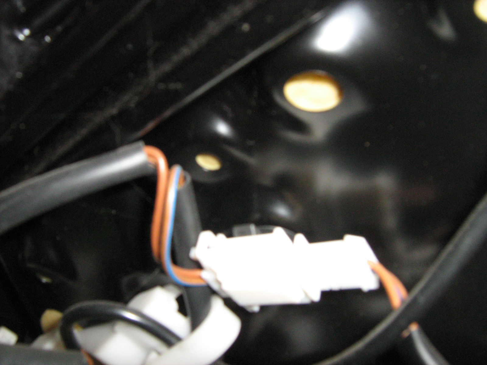

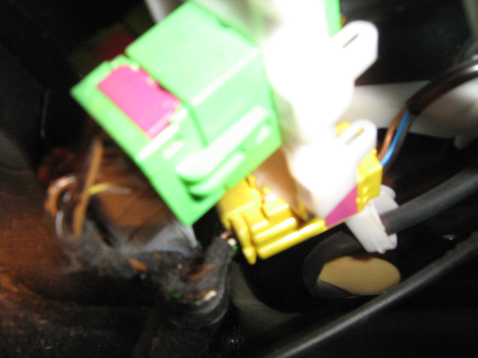

va rog sa ma ajutati si pe mine cu inclazirea in scaune
cel din dreapta e ok merge ,dar cel din stanga nu merge...am luat masina de cateva zile si nu ma pricep f tare la golf 4
prima data m-am uitat la siguranta ,este bun
acum as vrea sa verific daca pana la mufa ajunge curent..
atasez 2 poze ..nu stiu care e mufa pt airbag si care pt incalzire
dupa ce verific daca vine curent la mufa si e ok atunci o sa demontez scaunul sa verific si sub tapiterie cum sta treaba ..poate e instalatia din scaun
nu se vede f bine dar o sa fac alte poze

Verde incalzire. Dupa ce scoti mufa masoara inspre scaun daca rezistenta incalzirii e OK, trebuie sa aiba vreo 14 ohmi. pe cele 2 fire mai subtiri trebuie sa ai vreo 15kohmi.

In mufa de sub scaun nu o sa iti vina curent atata timp cat ai mufa scoasa (senzorul decuplat).
Da. 90% din cazuri se poate repara rezistenta din scaun.
oare daca incerc sa vad daca ajunge de la buton curent ar fi ok? acolo in mod normal ar trebui sa ajunga curent
