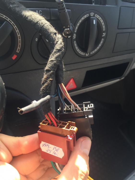

@F l o r i n Sau MRC ma puteti indruma spre cineva care sa mi-l lege cum trebuie ? Eventual cand am drum prin bucuresti. Aici am intrebat 4 persoane diferite, toate 4 mi-au zis ca nu am CAN. Unul singur spunea ceva de un CAN Emulator (mult prea scump) incat sa se merite.
nu iti trebuie - ai fire de can, la anul tau.
Nu ma pricep, pot sa atasez o poza cu firele scoase. Toti au spus ca nu am fire de CAN.
firele de can trebuie aduse la radio, nu le ai acolo

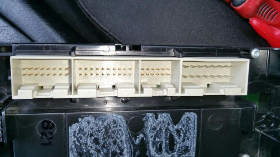

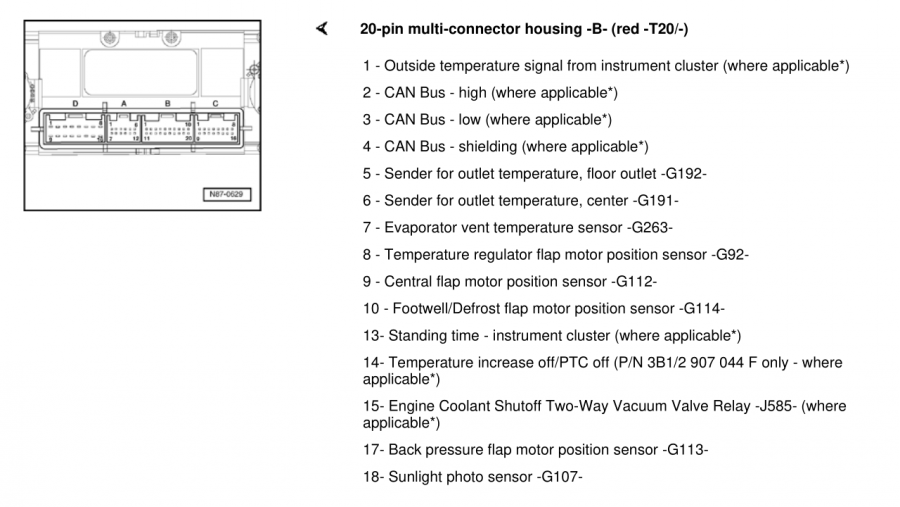

Salutare. În ce mufa găsesc firele pt can+ can- la climatronic la passat? Am desfăcut in spate și are 4 mufe notate A B C D. Care este mufa T12 ?
LE: am găsit pe net schema climatronic-ului. Este mufa T20 (B) pin 2 și 3, nu T12

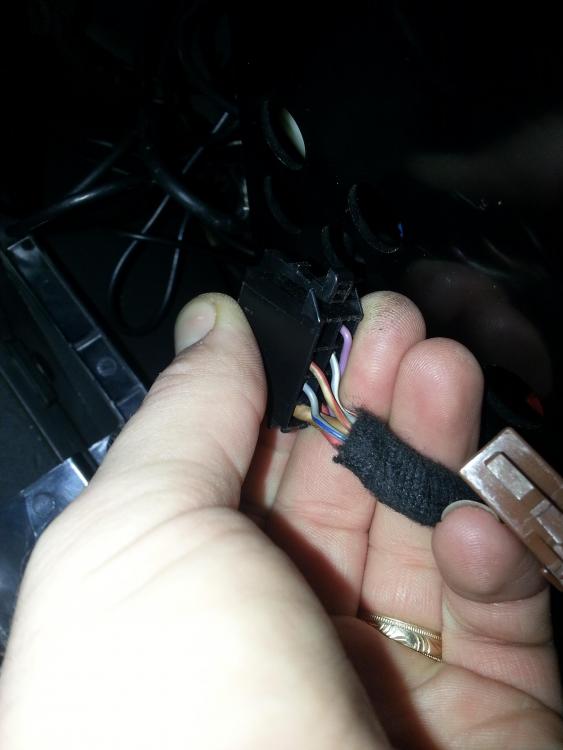

Am desfacut suruburile de sub bord, am scos mufa de diagnoza si de acolo din spatele mufei nu pleaca cele 2 cabluri rasucite care ar fi pentru CAN. Asa am inteles ca as putea sa imi dau seama daca masina are can sau nu.
Ti-am zis de cateva ori ca ai CAN pe masina. De cate ori va trebui sa-ti mai spunem pana sa te convingi?
batman....batman.... :) - la modelul tau, din ceasuri - acum, daca ne crezi sau nu.... mergi pe mana cui ti-a spus sa le cauti in OBD si vedem cum nu o rezolvi.
