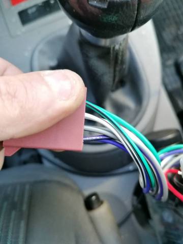

@mmneg : pozele alea sunt de pe masina ta?
