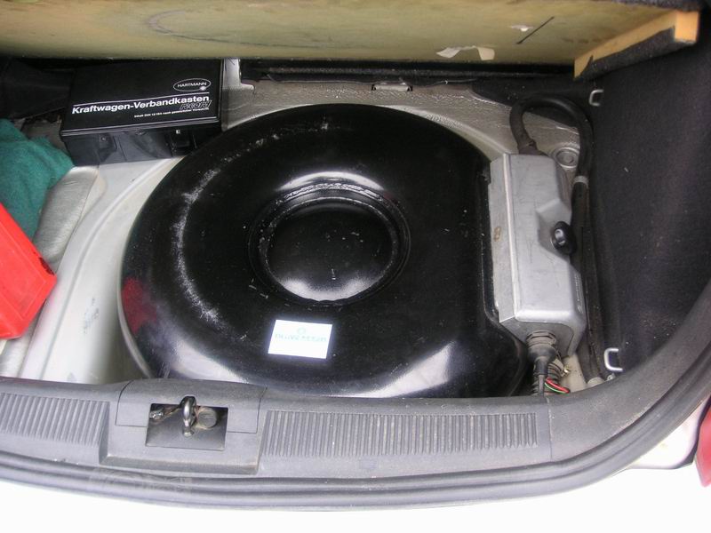

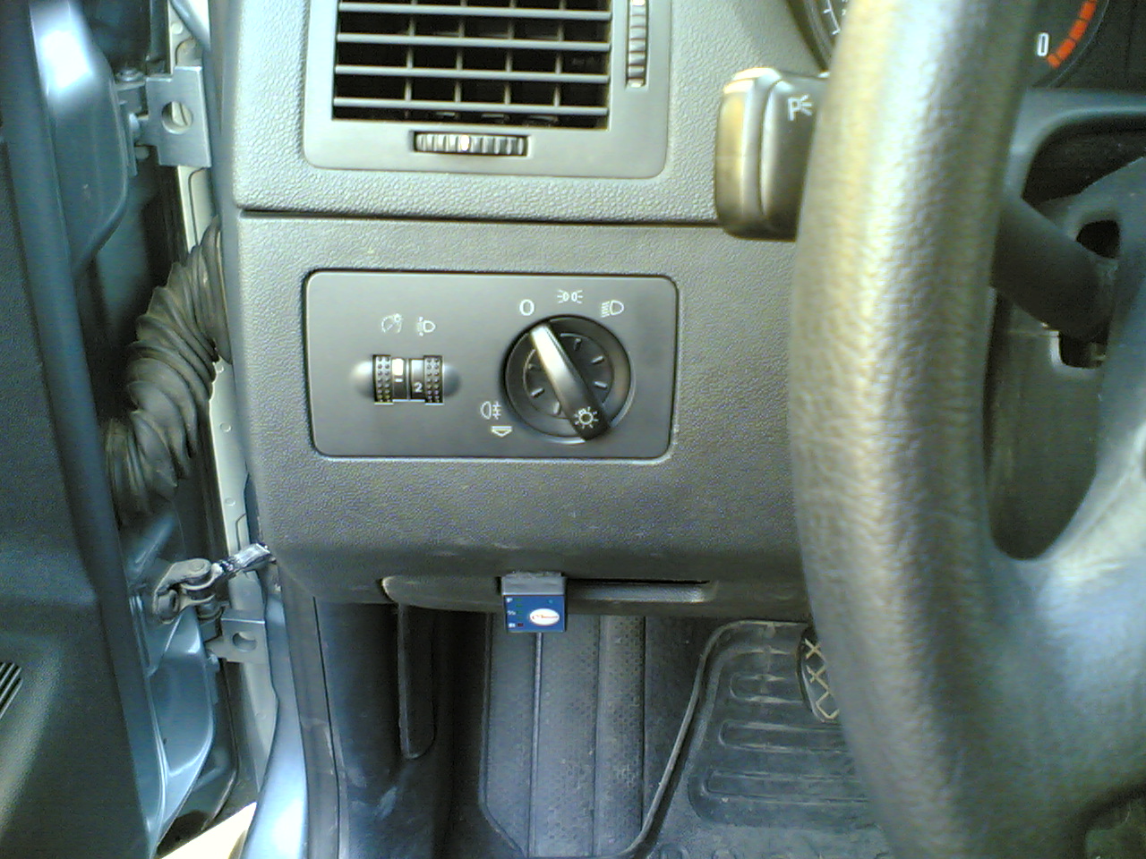

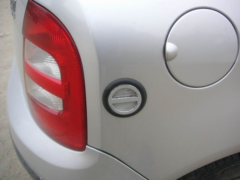

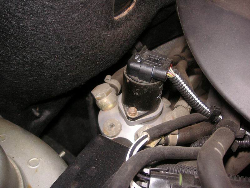

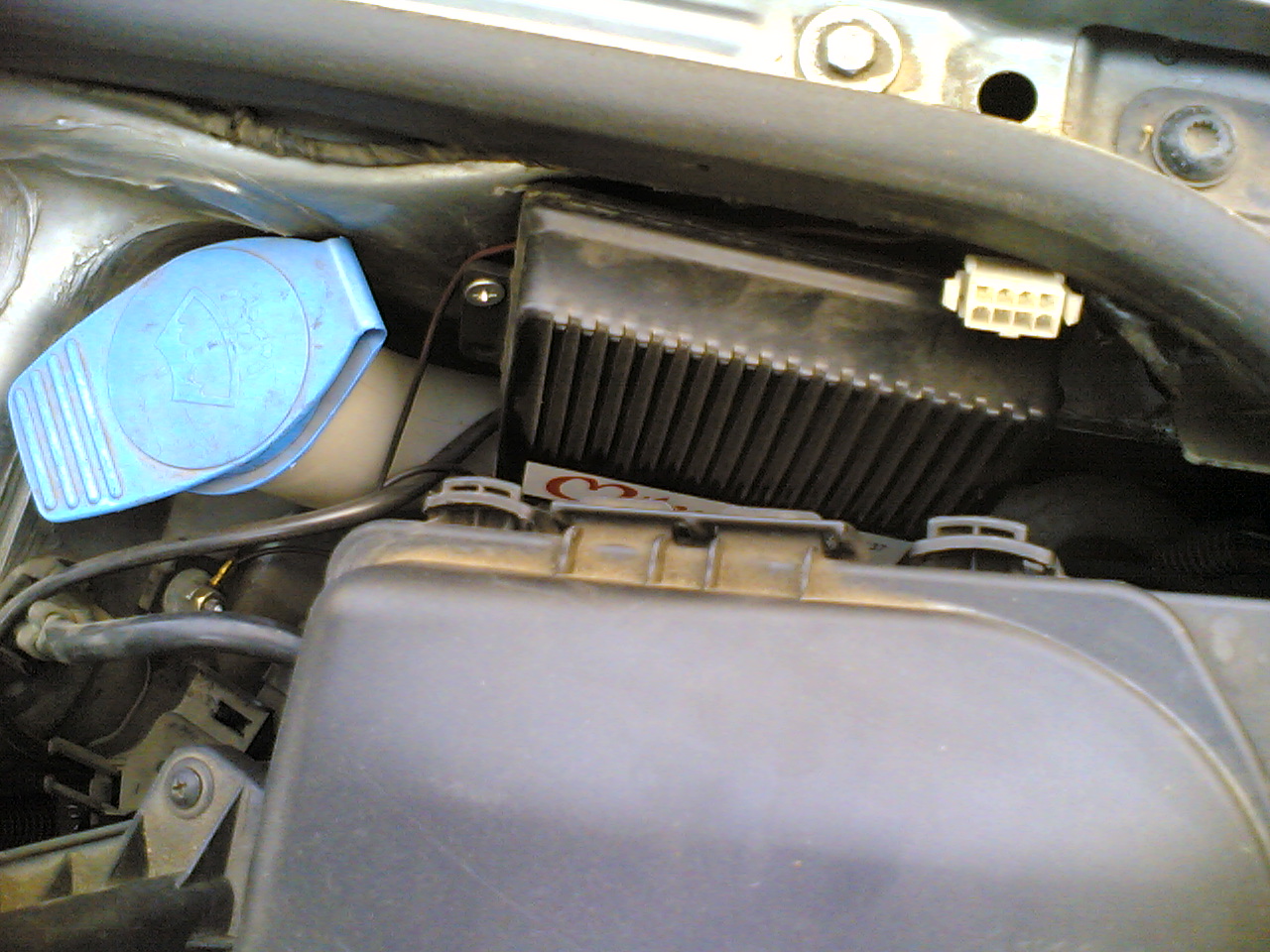

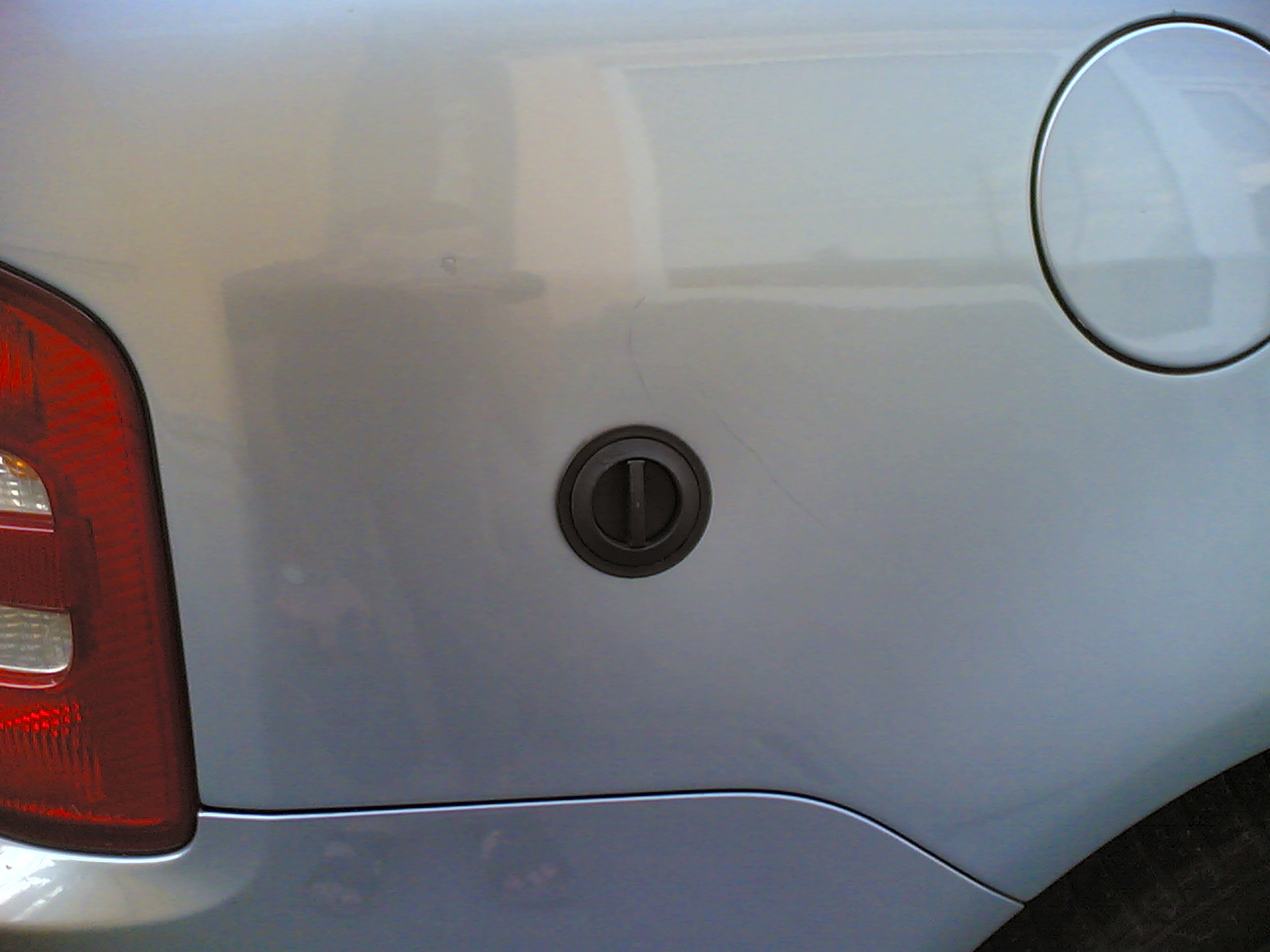

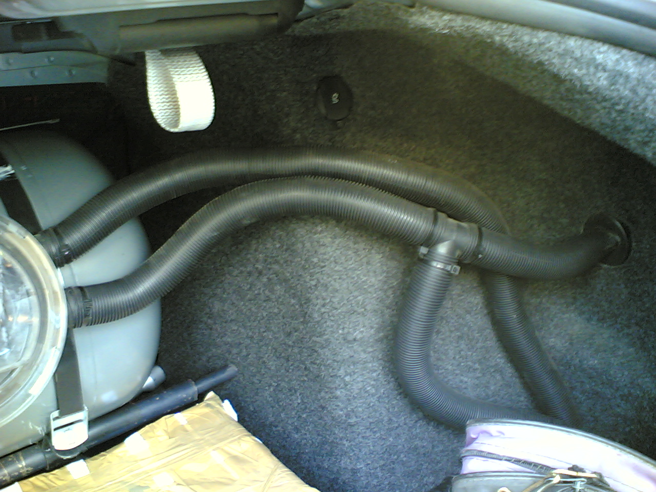

Am reusit cateva poze...nu este reclama, oricum instalatia mea este olandeza.
Cam asa arata, mascat, busonul de umplere: post-8674-1175629513_thumb.jpg
si rezervorul toroidal: post-8674-1175629527_thumb.jpg

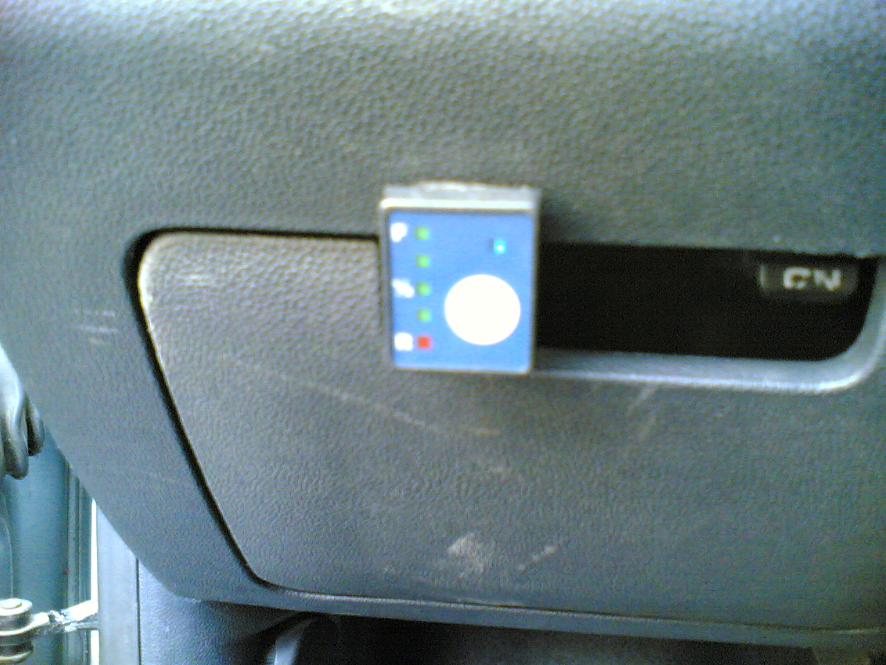

si butonul de comanda, indicatorul de nivel- este cu leduri pt poz: gol, 1/4,1/2, 3/4, 1/1. porneste automat cand "stie" ca vine fara "noduri" gazu': post-8674-1175629520_thumb.jpg

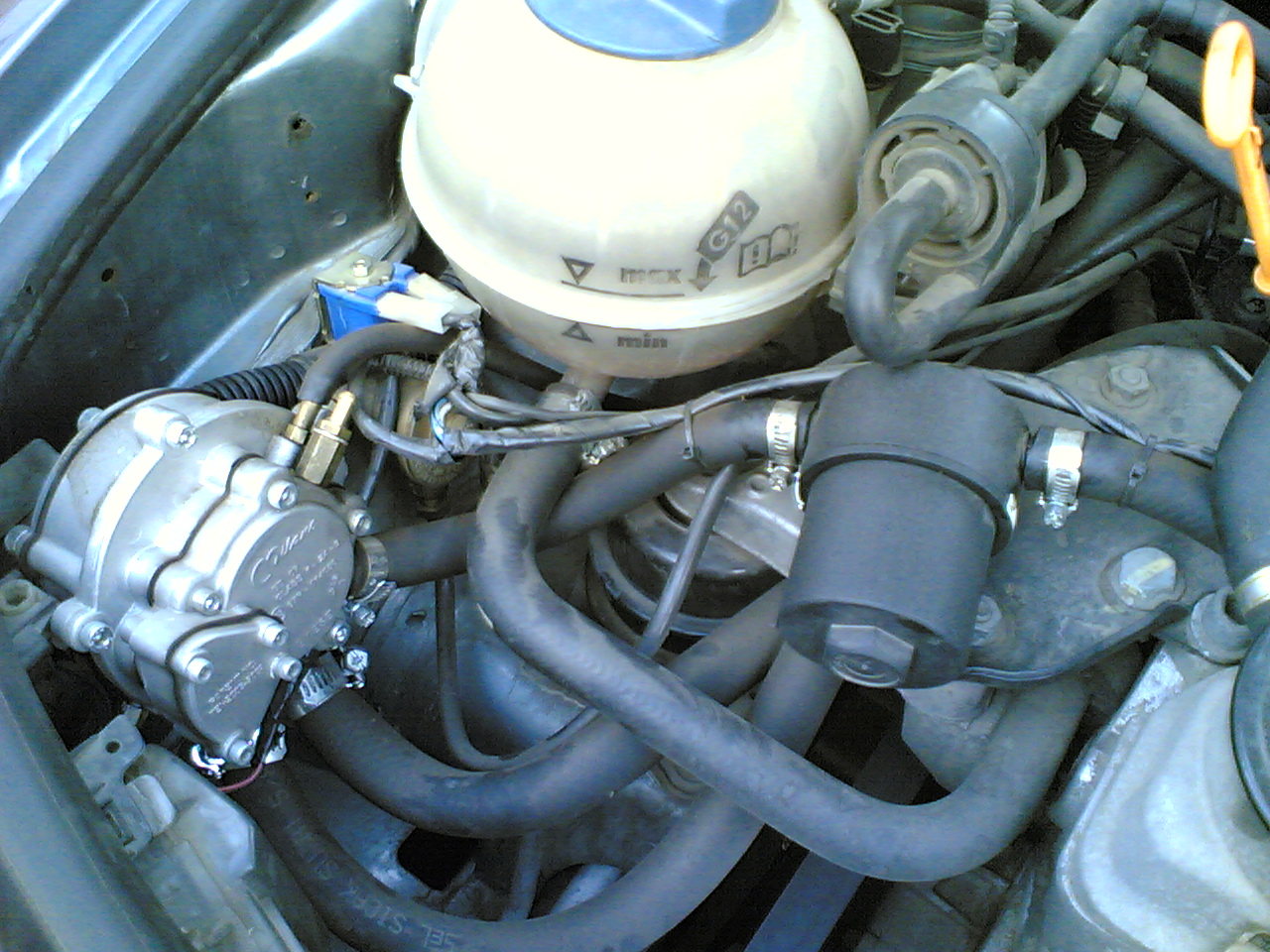

si chestia asta care face si ea ceva...de acolo duce spre admisie, oricum pana functioneaza mai bine o las sa-si faca treaba ;) post-8674-1175629535_thumb.jpg

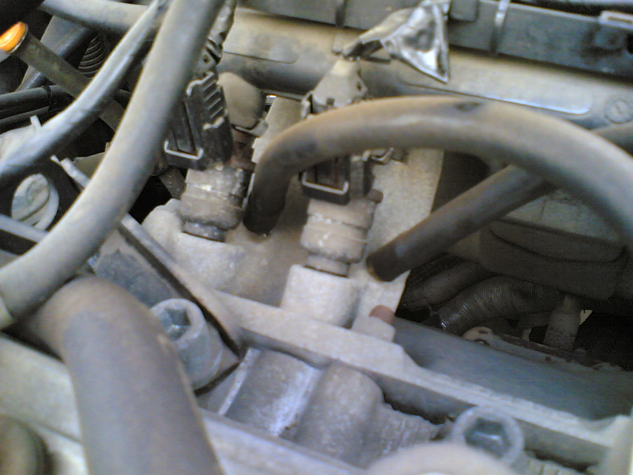

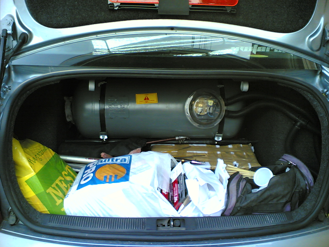

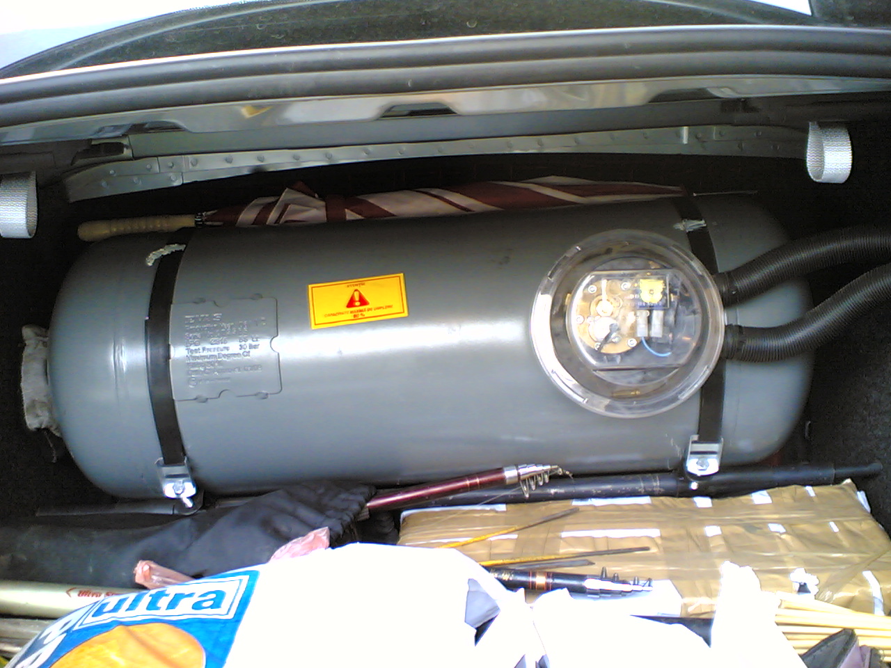

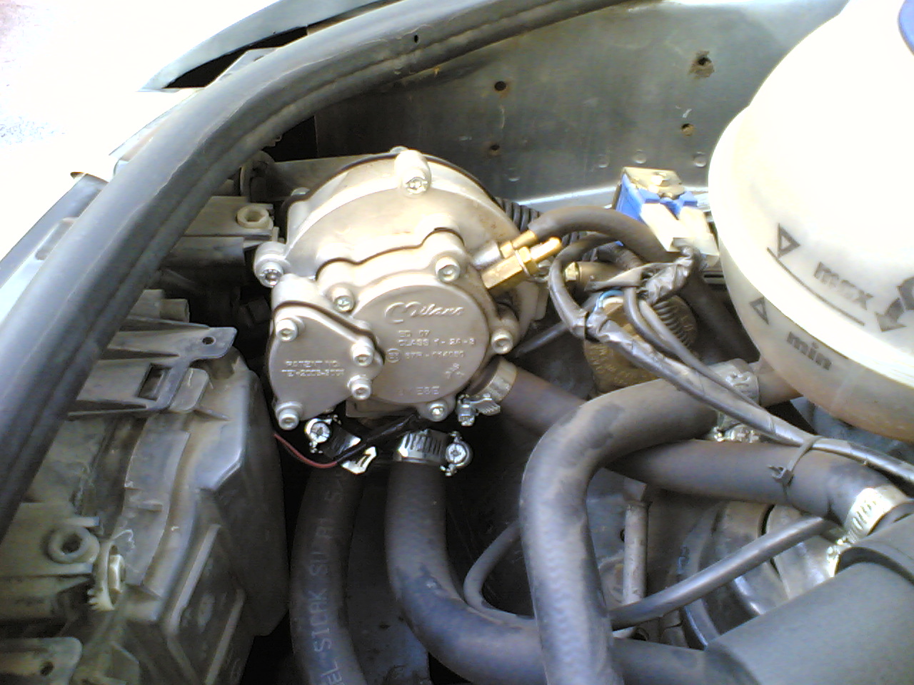

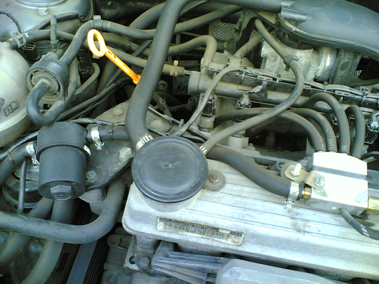

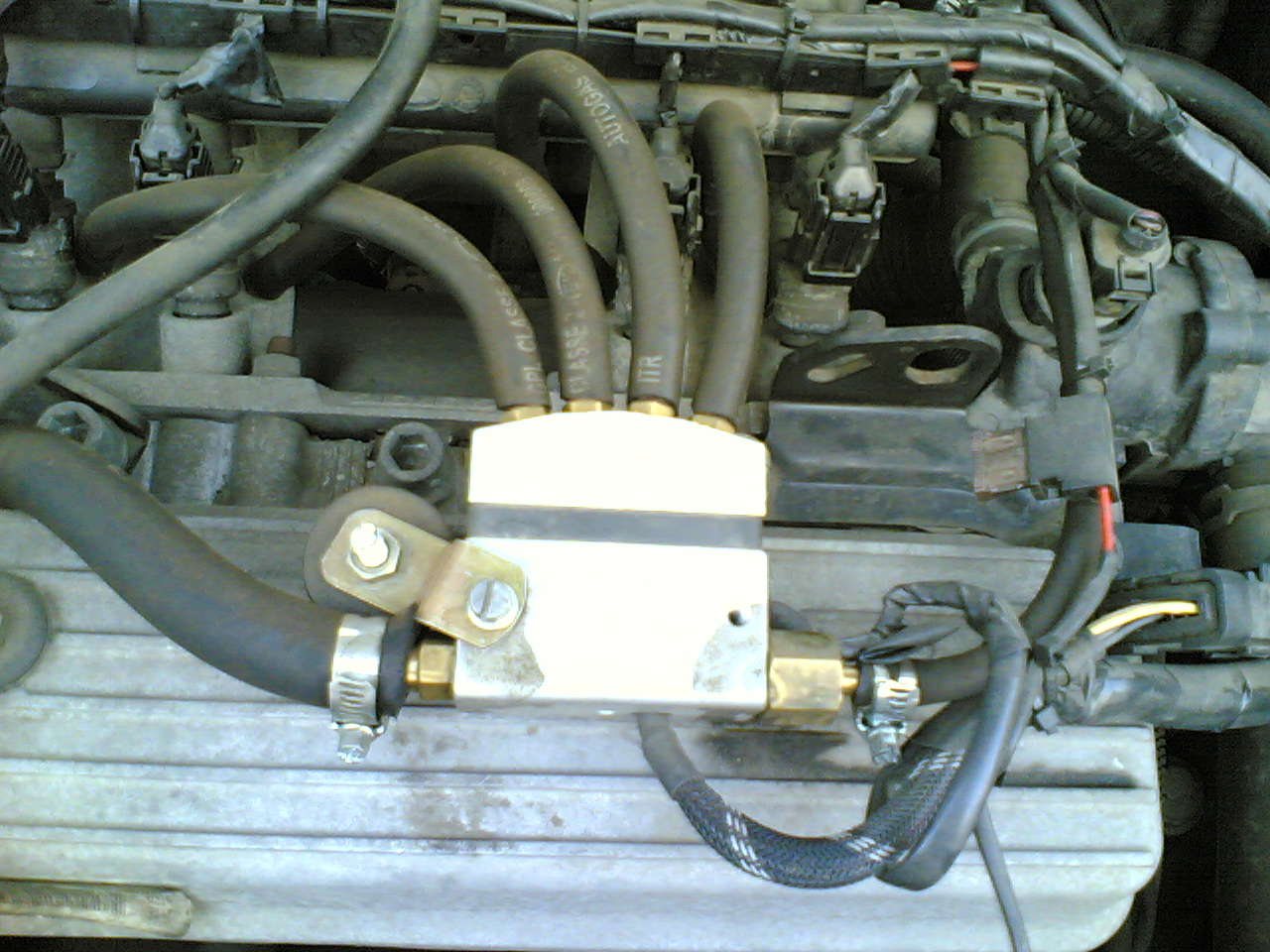

revin , cu intarziere :lol:, am pus instalatia de gaz MILANO 2000 RON :) am ~ 6000 km cu ea si e foarte bine in oras consum maxim de 15 la ora de varf cu AC pornit, iar in afara in weekend il fac in drum spre mare :Patasez si niste poze cu instalatiapost-10557-1184253947_thumb.jpgpost-10557-1184254010_thumb.jpg
=54855:butelie.jpg]post-10557-1184254104_thumb.jpgpost-10557-1184254234_thumb.jpg[ttchen=5
860:galerie.jpg]post-10557-1184254281_thumb.jpgpost-10557-1184254366_thumb.jpgpost-10557-1184254400_thumb.jpgpost-10557-1184254421_thumb.jpg[att
chment=54865:vacum.jpg]
Nu iti e teama ca incepe sa rugineasca in jurul noului buson? Au aplicat o protectie ceva la tabla acolo?
cred ca da, ca eu eram in fata sa vad ce si cum face la motor, comutatorul unde sa-l puna ca sau chinuit 1 ora sa poata sa bage firele sub bord :)

Din pozele de mai sus am observat 2 lucruri:
- Prima instalatie a lui fabiandan este de calitate mult mai buna si montajul este facut profesional.
- A doua este mai slabuta si montajul tipic romanesc ! ( cel mai grav mi se pare din poze cel putin ca distribuitorul secundar de gaz nu are nici macar coliere pe furtunasele de gaz !!!...nu mai vorbesc de furtunase cu insertie metalica s.a.m.d. )
