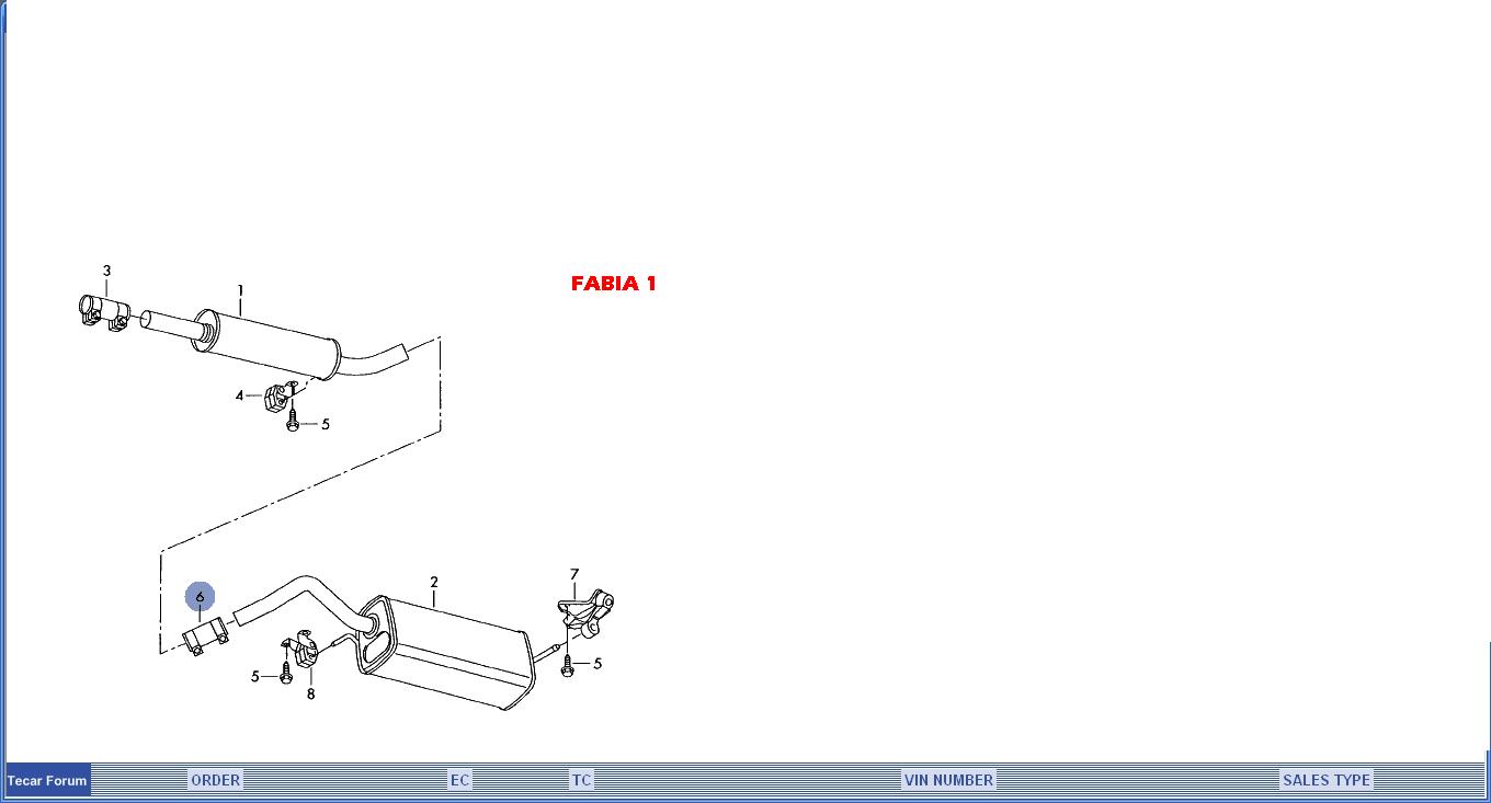

Cum am precizat si in titlu am probleme cu toba finala in sensul ca sa dus naibi de cat a mancato rugina .
Am cautat pe la firmele specializate dar nu gasesc decat toba finala ce nu o include ca cea din fabrica si pe cea de la mijloc.
Cum realizez conexiunea intre ele ? Trebuie sudata sau se poate imbina?
O poza de pe ETKA cu sistemul de evacuare gaze arse poate sa imi ofere cineva?
Pentru eventuali doritori am achizitionat toba finala la pretul de 230 ron .
Daca mai este deschis un topic asemanator rog un moderator a muta acest thread acolo.
Modificat de Evil
Vad ca ai colier :
Acum am vazut ca ai motorizare pe benzina - posibil ca imagine atasata sa fie pentru diesel .
Oricum , banuiesc ca se lucreaza pe acelasi "stil" .
Colier am doar intre catalizator si toba din mijloc.
Intre cea din mijloc si cea finala nu am colier este dintr-o singura bucata , cred ca asa vine din fabrica la masina mea , cea din profil .
Poate cineva sa imi dea eventual codul pentru acel colier (numarul 6 mai exact din poza) poate il gasesc la Skoda sa nu ma mai chinui sa sudez ??????
