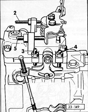

Am mai pus poza asta mi se pare mai demult. Vederea este din spatele pompei.
Surubul lung "tija" nr 1 in poza modifica de fapt avansul - asa lucreaza shocul & ralantiul - prin modificarea fina a avansului - si nu pe debit ca la benzina. Din el se regleaza turatia de ralanti. Cred ca a fost vorba de o confuzie: avansul propriu zis e alta mincare.
Fanos vad ca vrei sa te joci pe la acele reglaje. Eu unul nu mai umblu la ele ca m-am fript de doua ori dar bine de tot. Concluzia mea e ca tot un pompagiu bun poate sa diagnosticheze, fara sa bijbaie. Pentru ca daca o faci tu si e pentru prima data, sigur vei ajunge cu pompa la Bosch (nu-i mai da nimeni de cap). Si te va costa o poala de bani, de ajungi la concluzia ca mai bine iei alta pompa...
Daca insisti totusi, mecanicul a umblat la surubul 5, limitatorul clapetei de acceleratie pe ralanti. Dar a umbla la el inseamna in cascada a umbla si la celelalte, mai putin la surubul 2 care limiteaza turatia maxima. Daca vrei sa detaliez, ok. Intai spune-mi daca pompa ta seamana cu ce e in poza.
Da! Seamana cu cea din poza.In legatura cu jucatu' la reglaje, prefer sa ma joc eu, decat altii,ba mai si cer o "capita" de parale. Am patit-o si raspatit-o Cu poala n-am umblat, dar cu buzunarele indesate, da. Scuze, dar n-am intalnit nici un mecanic care sa ma satisfaca. Si era treburi marunte... :) Mai da-mi, te rog, niste detalii la pompa. :)
Reglarea turatiei de relanti se face NUMAI din surubul 3.Tija de lagatura 1 cu parghia de shock este utilizata pentru cresterea concomitenta a turatiei cu avansul,cand se face actionarea manuala a acestuia.Legatura se face prin arcul de pe tija,nefiind un cuplaj rigid.Astfel parghia "cantar" de debit se poate deplasa sub actiunea suruburilor de reglaj(3-relanti si 4-turatia de relanti la rece)fara sa actioneze parghia de avans.Cand se actioneaza pargia de avans (prin cablul de la bord),arcul se comprima complet si trage de "cantar" spre turatia de relanti accelerat.Surburile de limitare a cursei parghiei de acceleratie(5si 2) se regleaza pe stand.
Dupa cum se vede si-n poza e vorba de un ansamblu de pirghii - a umbla la unul implica a le modifica si pe celelalte - e vorba de suruburile 1, 3 si 4. La astea as mai adauga si prinderea cablului de shoc care nu se vede aici dar are rol de baza in toata afacerea.
Am cautat manualul de unde-am scos poza si uitati ce zice aici :
Dar eu unul n-am vazut nici pompagii sa abordeze acest reglaj la fel...Andy se poate face si cum zici tu, dar limitat ca dai peste cap ansamblul. Surubul 3 are rol principal de fixare a turatiei stabilite cu 1.
Pe scurt reglajul complet: se dezasigura din 3 - slabesti piulita si invirti surubul in sens invers acelor de ceasornic, se ajusteaza turatia cu 1 dupa care se revine cu 3 si se cauta noua pozitie (se invirte liber pina ajunge pe talpa pirghiei cind brusc se simte ca opune rezistanta). Apoi se reface si reglajul pentru shoc actionat din 4.
Oricum la suruburile 2, 5 si la debit sa nu umbli. Nu degeaba in mod normal sunt sigilate. Daca umbli vei constata diverse anomalii ca ralanti inconstant, incalzire excesiva motor, fum negru si bogat, lipsa putere (repriza), trepidatii in demaraj, etc. Si nu vei mai putea reveni la reglajul initial. Sa nu te bazezi pe asta. Astea sunt reglate odata si bine si nu se modifica decit greu, in timp, in mod normal numai datorita uzurilor. Asta spre deosebire de ralanti care se modifica relativ des datorita jocurilor din motor (distributie -> avans -> ralanti).

Eu nu aveam sokul functional iar la relanti nu era constant uneori la stop se ridica de la 900 la 1100.Pornirea la rece doar acelerata din pedala de acceleratie.Ce mai am intrebat pe toata lumea care se mai pricepea si ma gindeam cu groaza ca trebuie sa ajung la reprezentanta Bosch.
M-am intilnit cu viorel si in cinci minute s-a rezolvat totul.A reglat suruburile si acum masina porneste fara sa o accelerez cind este frig afara, la sfert.Trag sokul pun contact astept bujiia si dau cheie......alta viata frate.Consum la 800 de kilometri 40 de litri( bucuresti Brasov Bacau Focsani Bucuresti) deci 5% parfum.
PS.Multam Viorel pentru reglaj. :P
