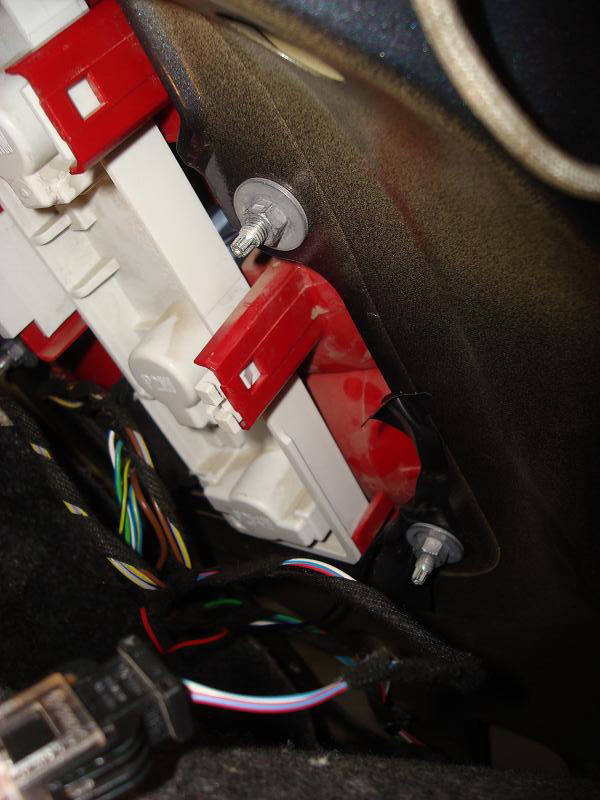

Salut! Si eu am avut aceasta problema pe la 25000 Km. Am Durat f mult pana sa descopar ce este si, intradevar nu mai am probleme de atunci. La mine au fost slabite piulitele care fixeaza tripla de pe spate. Verifica si strangele bine. La mine unul era desfacut pe jumatate, unul aproape complet si la anumite turatii intra in rezonanta si ma scotea din sarite. Acum nu se aude absolut nimic si are 43000.

La mine a fost tripla din stanga spate. Avea piulitele desfacute (o sa vezi ca piulita e cu saiba mare) si la anumite turatii aveam o vibratie(la inceputy de mai mica intensitate....cu timpul se accentuase) care se auzea mai peste tot. Initial am crezut ca e suportul pentru numar, apoi ceva prin portbagaj, dupa asta am suspectat cricul.....cand am gasit a fost o adevarata "victorie" impotriva "greierasilor" ;)

Te rog frumos spune-mi si mie cum ajung la acele piulite caci cand m-am intors de la servici chiar m-am uitat dupa ele si nu am vazut nimic. Am doar o bugata de plastic negru in lateralul triplei si nu am mai vazut altceva. Multumesc!
Acum 3 ore am montat triplele :rolleyes:, cu o cheie de 10 strangeti piulitele din poza, daca zgomotul provine de la tripla , sunt 4 piulite. Succes
